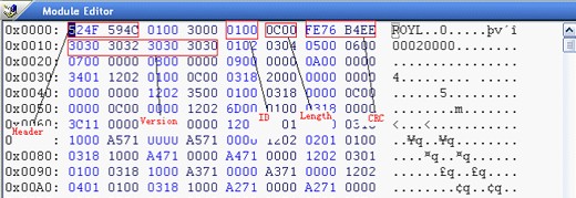

    SRUTSSSSSSSS80
    Сделал бы посущественней хотя бы себе или нет - за отсутствием "методики работы"?
    хз я давал разбор модулей и т.д. до сих пор не родил.
    Это за что разговор, за редактор дефект-листов? Ну частично это сделано, может не полностью, не помню уже за давностью. Не родил - значит или некогда было или невидение смысла в крайней степени наступило На "бытовуху" и "текучку", и периодическое пополнение денежных запасов много времени уходит, особенно сейчас, когда я вошёл в фазу "зятяжного переезда"
