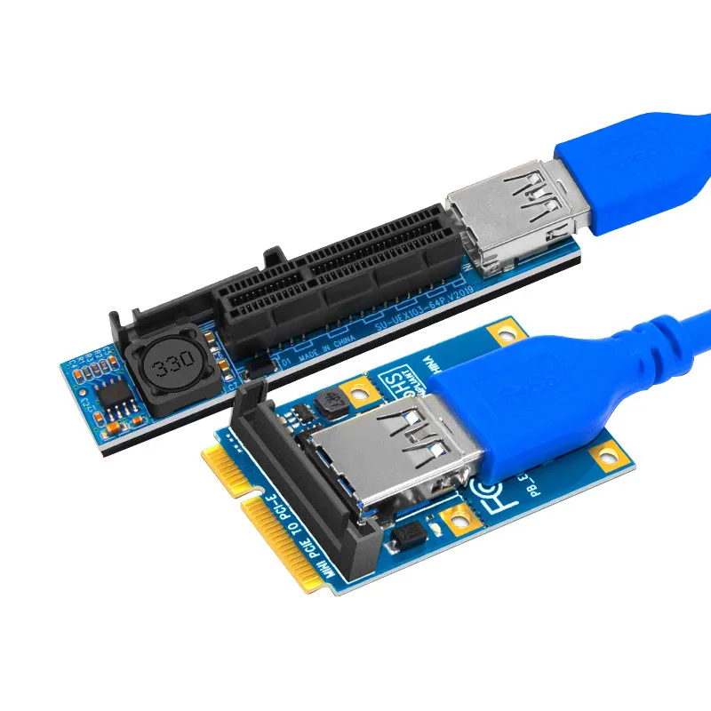

    всё проще http://us01.imgcdn.ymcart.com/25850/2018/01/19/d/1/d1c1fd481c038e57.jpg
    + кусок https://ae01.alicdn.com/kf/Hd6a5ac731ae346d3a5cb0357498b9aaeq/Mini-PCI-E-PCI-Express-X4.jpg теряем вай-фай но получаем железные порты......а этих железяк от майнеров....разорившихся...валом.
