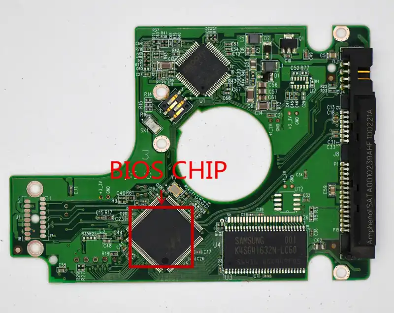

    Люди, подскажите, попался мне внешний жесткий диск WD passport , в общем не определяется системой. Контакты почистил , не помогло .  в интернете много подобных случаев. Хотел плату поставить на замен c SATA , что бы можно как то его оживить. не могу найти подходящию, у меня номер платы 2060-771961-000 rev p1 ,    пишут что подходят 771960, 771939,  771959, так вот, не понятно какой только ревизии можно ставить, нашел 2060-771960-000 , 771960-000 REV A   , 771960-000 REV P2  , что посоветуете  поставить?
    Всего записей: 24 | Зарегистр. 15-04-2021 | Отправлено: 18:40 18-04-2021
    Smyg1
    любой ревизии 771960

    inf158704
    2060-701499-005 rev a denali
    свою фоткать жутко влом, потому взял у китайцев, U12 поставил 25020 залитую... но пока нехочет поддаваться... должна быть небось еще какая перемычка быть, может кто подскажет? а то веть придеться сом порт запылиышийся расчехлять, что еще ленивее...
    может на что еще можно сменить, запасы немеренны но не такие старые...
    выше писали
    это обыкновенный Denali. Ищите и среди - xxZCT0 . найти не особенно сложно.
    есть у меня 22zest0 но помечен он у меня как jam4k c платой 2060 771762 004...  толи я напутал, толи всетаки не ZCT0 спалить боюсь настолько разные серии плат переженить... пока не бояться перетосовки по моим приметам, j4kv c Mariner, но это все что я пока путал
    Всего записей: 966 | Зарегистр. 21-08-2011 | Отправлено: 01:05 20-04-2021 | Исправлено: inf158704, 01:23 20-04-2021
