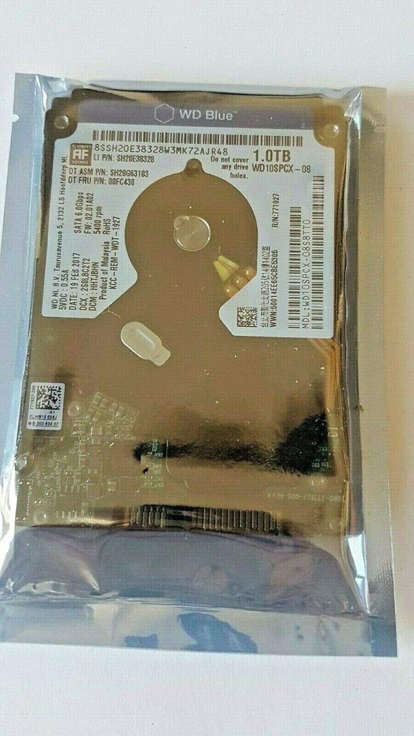

    Smyg1
    WD Red SMART load/Unload utility 3.5" Drive
    WD10SPCX-08S8TT0
    HDD Firmware Update Tool for WD 1TB SKU ADD HIPM SUPPORTED
    FBLITE
    HDD Firmware Update Tool for WD 1TB SKU SATA2
    Всего записей: 6424 | Зарегистр. 03-10-2006 | Отправлено: 13:52 04-07-2021 | Исправлено: Smyg1, 16:36 04-07-2021
