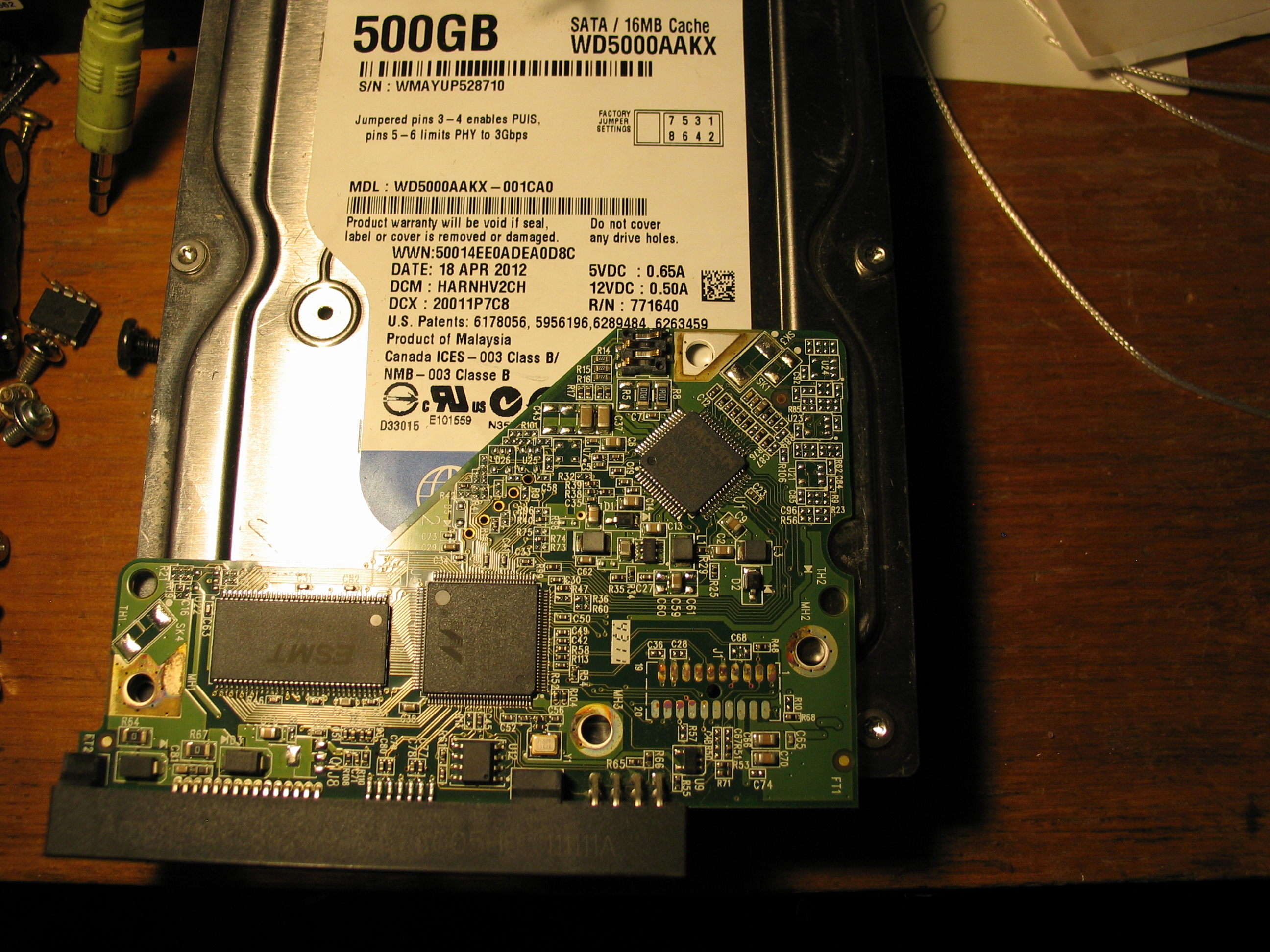

    Smyg1
    igor me v2
    Ну и если не проверялись контакты на плате контроллёра - тоже можно глянуть, дабы исключить банальное...
    сколько можно этут туфту всем втирать?
    нет проблем с контактами у WD...
    у них игольчатые контакты - они протыкают окисел...
    потом получается так после Ваших советов:
    Всего записей: 6427 | Зарегистр. 03-10-2006 | Отправлено: 11:07 10-02-2022 | Исправлено: Smyg1, 11:12 10-02-2022
    AntiMember
    А так еще лучше:
    https://www.youtube.com/watch?v=oNDJYvUAsd8
    Всего записей: 9012 | Зарегистр. 13-09-2010 | Отправлено: 11:20 10-02-2022 | Исправлено: AntiMember, 11:55 10-02-2022
    igor me v2
    Здравый смысл никто не отменял. Если кому-то хочется потереть наждачкой, при том, что в описании в шапке указано, как именно чистить - ко мне какие вопросы?
    Проблемы из-за контактов встречаются и у WD. ДА, это случается РЕЖЕ, чем на Сигейтах, но это не невозможное событие. Это исключительно мои ЛИЧНЫЕ наблюдения и опыт. Возможно это географически-зависимое. Может у вас, как у товарища "деда" такое не встречалось. А я живу возле моря, у нас тут влажность, и случается всякое http://www.k9211076.beget.tech/ISA/w.jpg
    Что-то подсказывает что все дело в bios/efi и поддержке дисков > 3Тб
    Normal61
    Как бы чел пишет вроде как, что даже SMART не кажет. Это к Efi никаким боком...
    Всего записей: 7213 | Зарегистр. 27-03-2016 | Отправлено: 11:58 10-02-2022 | Исправлено: igor me v2, 12:01 10-02-2022
    Smyg1
    в таком виде оно никак на работу не влияет...
    это как незаводящейся машине протирать стекла и фары...
    только для самоуспокоения и придания эстетического вида...
    Всего записей: 6427 | Зарегистр. 03-10-2006 | Отправлено: 12:04 10-02-2022 | Исправлено: Smyg1, 12:09 10-02-2022
    igor me v2
    Вы таки читать не умеете наверно Это с КОНКРЕТНОГО диска у которого КОНКРЕТНО были с этим проблемы и чистка помогла. Именно поэтому эта фотка и была сделана и легла в мой архив. Это была НЕ СЛУЧАЙНАЯ фотка, а АДРЕСНАЯ по обсуждаемой теме, ну ё-моё... или вы умеете по фото определять? Я такого "скилла" не достиг пока
    Всего записей: 7213 | Зарегистр. 27-03-2016 | Отправлено: 12:09 10-02-2022 | Исправлено: igor me v2, 12:10 10-02-2022
    Smyg1
    изучите конструкцию разъема на разных производителях - для поднятия скилла...
    их два вида - игольчатые и там где прижимается пластинка (у самсунга 3.5" например)
    на игольчатые окисел практически не влияет...
    Вы посмотрите в микроскоп или сильное увеличительное стекло на эти контакты и увидите где иголка протыкает окисел до металла...
    а вот на прижимные контакты - очень даже влияет...
    был замечен другой эффект - иногда лучшему прохождению сельского скана помогает очистка лезвием самих иголок на WD...
    Всего записей: 6427 | Зарегистр. 03-10-2006 | Отправлено: 12:14 10-02-2022 | Исправлено: Smyg1, 12:17 10-02-2022
