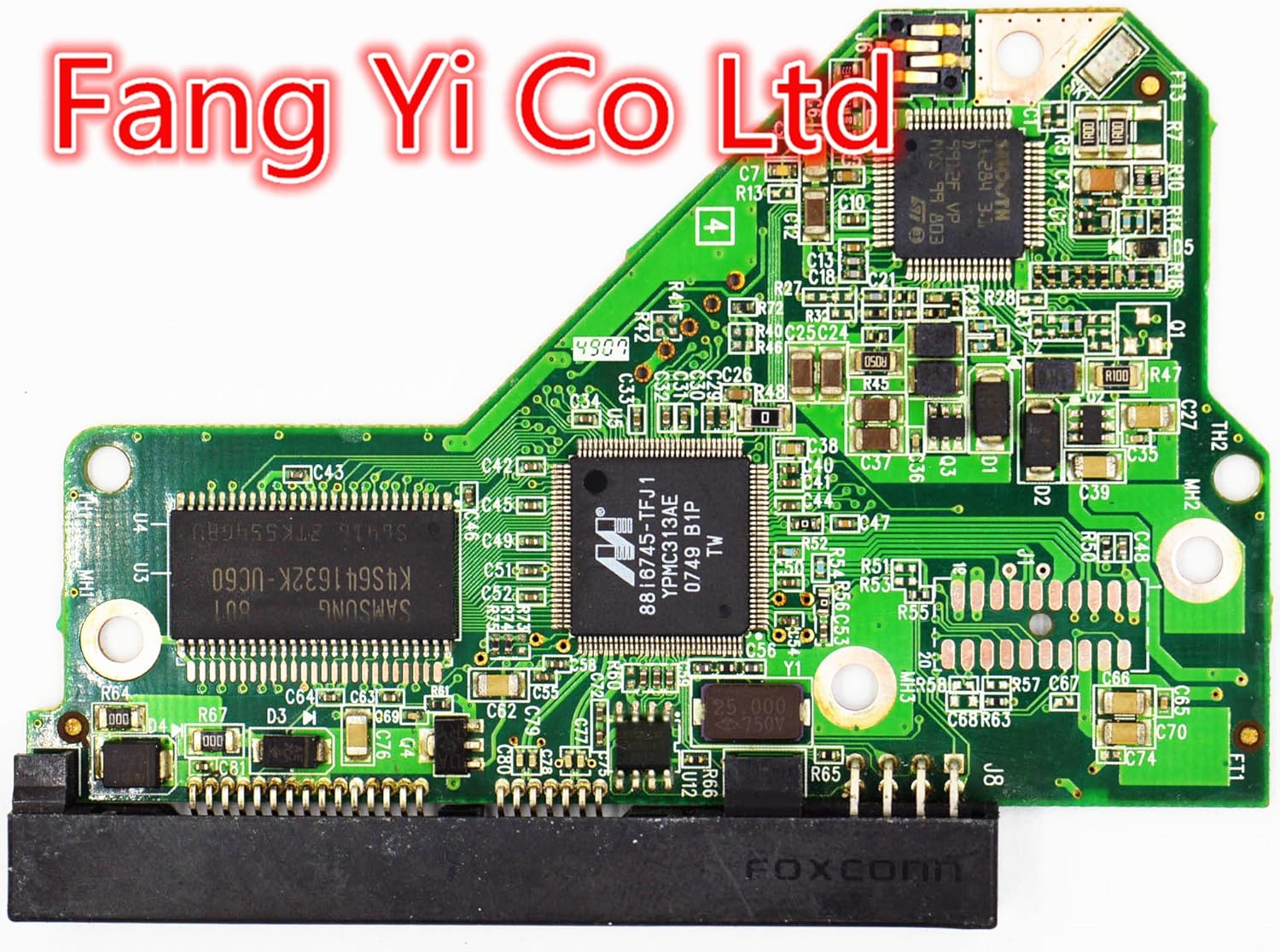

    AlexVel
    Крякнулся WD5000AAJS 22YFA0
    В биосе видится, раскручивается...
    Если он подключен по SATA - то винда очень долго загружается (хотя сама винда находится на ssd, т.е. тот диск не системный). После загрузки в оснастке Управление дисками он не видится ни как логические диски, ни как устройство...
    При этом плата ну очень сильно греется...
    Плату (PWB 2060-701444-004 Rev.A) снимал, контакты ластиком осторожно почистил. Не помогло...
    Есть такой-же точно живой HDD с данными (той-же марки, с такой-же точно платой).
    И Firmware такая-же 12.01C02  (серийные номера рабочего винта: WCAS87013351,
    проблемного (на шильдике): WCAS87001153 )
    Когда-то сталкивался в подобной ситуации с Сигейтами. Там на плате была еепромка 25-й серии.
    Отпаивал эти м/с, считывал дампы, запаивал еепромку с проблемного винта на рабочую плату и т.д... Но у этой WD на плате (на обеих сторонах) я м/с SPI EEprom не вижу.
    Можно-ли временно взять плату с живого винта и _попробовать_ запустить с ней проблемный винт (проверить электронику) но чтобы потом беспроблемно вернуть эту плату на рабочий винт ?
    Всего записей: 907 | Зарегистр. 06-10-2003 | Отправлено: 10:05 25-03-2022
    Smyg1
    701444 - гнили сильно из-за поролона...
    попробуйте помыть плату и прогреть ее...
    http://doctorhdd.narod.ru/img/tornado_ruber.jpg
    http://doctorhdd.narod.ru/img/wd_ruber.jpg
    AlexVel
    можно. но надо перепаивать флешку с BIOS...
    если внешней нету - надо переписывать внутреннюю прошивку...
    или припаять внешнюю...
    без флехи
    https://www.harddriveparts.com/images/2060-701444-004.jpg
    с флехой
    https://m.media-amazon.com/images/I/91eahHgmxiL._AC_SL1500_.jpg
    АСЕ Переключение ПЗУ
    Всего записей: 6449 | Зарегистр. 03-10-2006 | Отправлено: 10:25 25-03-2022 | Исправлено: Smyg1, 10:40 25-03-2022
    AlexVel
    Smyg1
    Спасибо.
    Промыл спиртиком. Прогрел феном от паяльной станции. Не помогло.
    Внешней еепромки на обеих платах нет. Посадочное место - есть...
    Найти 25F2048N, прошить и припаять мог-бы, но вот что туда прошивать - это без понятия.
    Разве что попробовать перекинуть сам контроллер 88i6745 с одной платы на другую...
    Всего записей: 907 | Зарегистр. 06-10-2003 | Отправлено: 11:17 25-03-2022
    igor me v2
    "Разве что попробовать перекинуть сам контроллер 88i6745 с одной платы на другую...
    если есть опыт в пересадке таких многоногих микросхем - да, тоже вариант...
    Всего записей: 7213 | Зарегистр. 27-03-2016 | Отправлено: 11:48 25-03-2022
