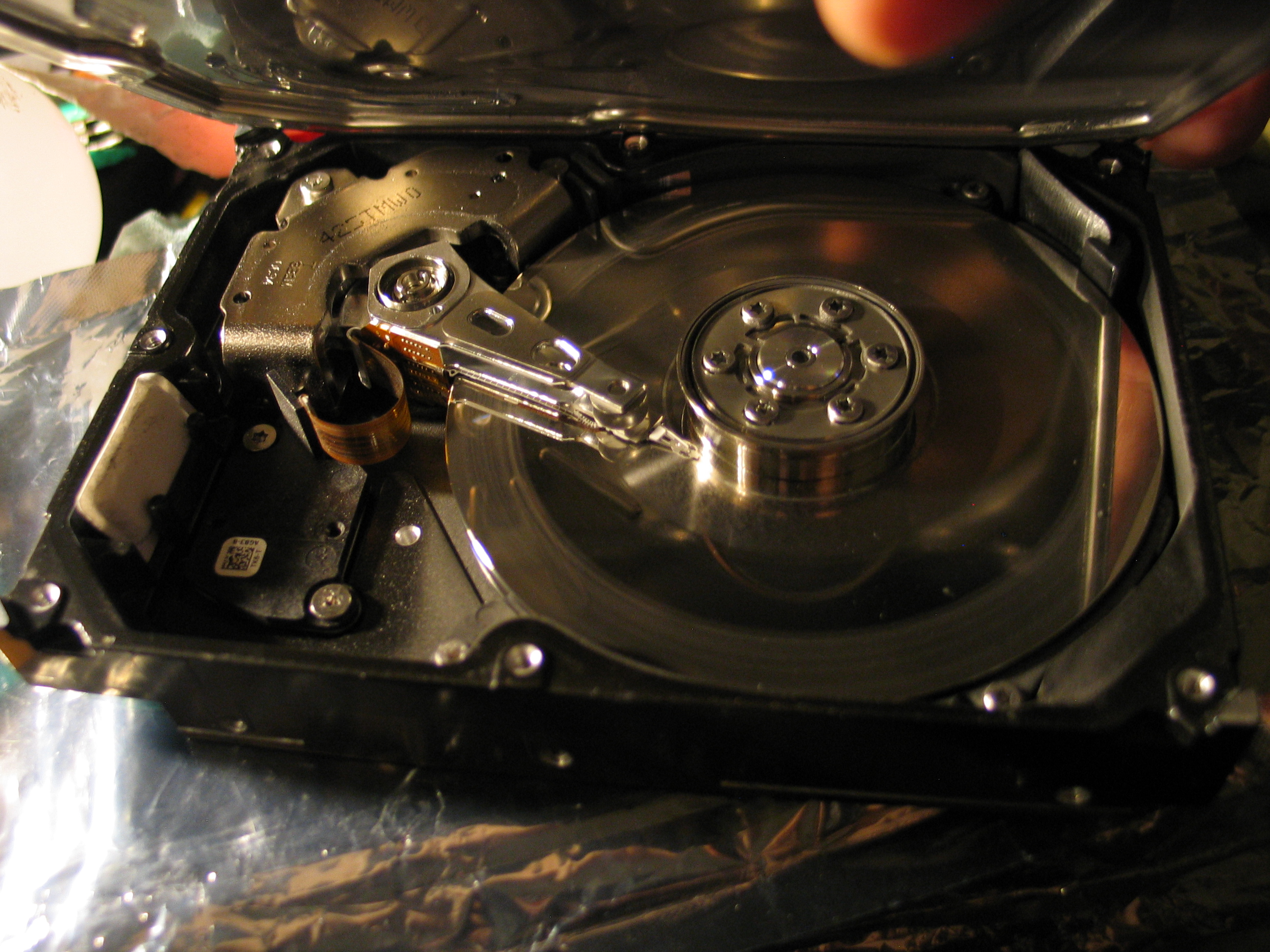

    Smyg1
    Computer Maniac
    Оставлял комп с винтом на ночь, чтобы модули вычитать. С утра он в зависоне
    а Вы уверены, что он не запилился за ночь?
    http://doctorhdd.narod.ru/img/wd2.jpg
    Всего записей: 6426 | Зарегистр. 03-10-2006 | Отправлено: 09:52 13-05-2022

    Smyg1
    Чёт у вас на фото так, "лёгкий пропил" Запилится - это так вот, со "стружкой", вот это настоящая "пилорама" http://www.k9211076.beget.tech/ISA/zapil.jpg Это Сигейт правда, но для образца сойдёт
