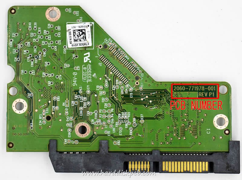

    вот, китайцы выложили интересную варю:
    1978 COLOSSUS
      WDC WD40EZRX-00R8CB0-WD-WCC5F0000101-80.00A80-00X9002P-256-2376-HS.7z
    но почему то с паролем... хотя остальные вари на этом сайте без пароля...
    просил китайца посмотреть почему с паролем - он тоже не понял...
    ну хоть польза что подписали какая плата нужна... 2060-771978-001
    https://www.hddzone.com/images/WD100175.jpg
    https://www.harddiskpcb.com/images/wd/2060-771978-001.jpg
    Всего записей: 6424 | Зарегистр. 03-10-2006 | Отправлено: 10:15 24-08-2022 | Исправлено: Smyg1, 10:40 25-08-2022

    а инженерные платы отдельно вполне и так продаются:
    WDC ROM MODEL-TIBER- FW:H1.9DD SN:WDC-ROM SN# XYZ----
    2060-771849-000 REV P3
