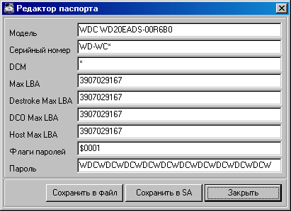

    ScriptVs
    Не пойму с макс лба, в вдмарвел.. В редакторе паспорте 4 поля, но если Изменить размер накопителя, через одноименную опцию, то автоматом изменятся только нижние 3 поля, а верхнее, max lba, останется нетронутым..
    Хотя, вот на картинке, Kickman приводил пример, там все 4 поля с одинаковым значением.
    Нужен ли этот резерв?(Между max lba и тремя остальными) И есть какой-то принцип его расчета?
    disk size passp exmpl
    Всего записей: 42 | Зарегистр. 20-04-2019 | Отправлено: 04:03 04-08-2023 | Исправлено: ScriptVs, 04:08 04-08-2023
