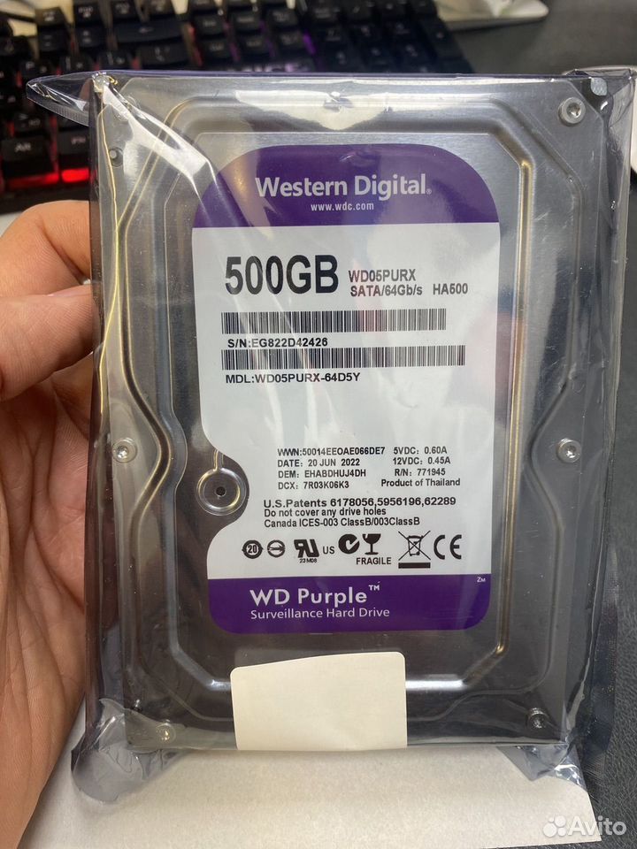

    А что это за диск?
    https://00.img.avito.st/image/1/1.pLM8Dra4CFoKuYpXeFDyoiOsClyCr4pMCqIKWIynAFCK.CVLrFlD57TmCjr51SFLwa6S0j4VjOkSCKI_1nnWC4mE
    Всего записей: 920 | Зарегистр. 24-01-2019 | Отправлено: 12:04 15-10-2023
    Smyg1
    имхо подделка...
    и штрихкоды не читаются...
    Всего записей: 6421 | Зарегистр. 03-10-2006 | Отправлено: 12:44 15-10-2023

    Dymok
    А что это за диск?
    Посмотри зонное распределение, там скорее всего зоны будут отключены.
    Как обычно, был изначально терабайтник или больше, отключили зоны и наклеили на новый объём наклейку.
    Мне бы такую китайскую программу, которая зоны умеет отключать...
