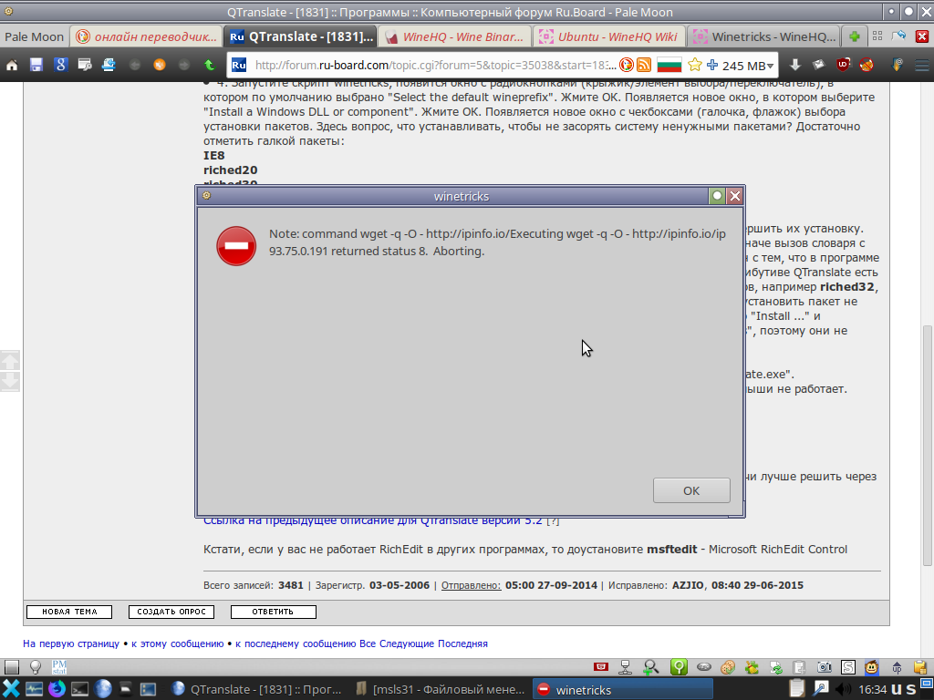

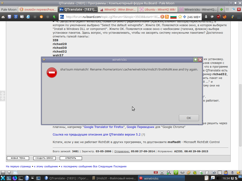

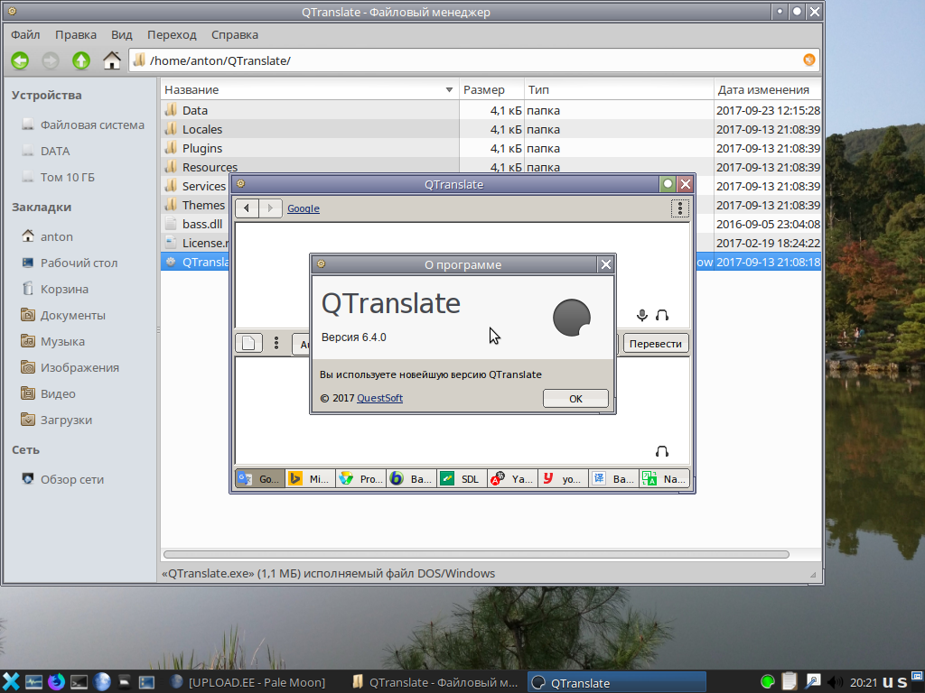

    С выходом новой версии QTranslate 6.4.0 решил (в который раз) установить ёё на Linux, начиная где-то с версии 5.6.0 и опять открываю эту страницу с инстркуциею, которая не меняется. А на Windows XP все работает нормально!
    AZJIO

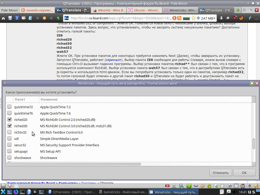

    Перейдите на страницу http://wiki.winehq.org/winetricks. Вы можете переключить язык на русский в верхней части сайта, чтобы ознакомиться с его содержимым. В конечном счёте на англоязычной версии сайта в конце есть ссылка http://code.google.com/p/winetricks/wiki/Installing с инструкцией установки.
    Сейчас, или давно уже, на этой странице нет выбора языка, да и именно этой ссылки с инструкцией установки, хотя она и приводит на страницу архива где написана вся цепочка команд по установке winetricks (так даже быстрее и удобнее), дело в слеедующем. Сколько я не пытался установить QTranslate по Вашей инструкции на разных системах: Linux Mint 18.0, 18.1, Lubuntu 16.04 LTS, 17.04, Xubuntu 16.04 LTS, 17.04 и вот сейчас на последней 17.10 Artfull Aardvak - ничего не получалось, а ошибки одни и те же:
    Запустите скрипт winetricks, появится окно с радиокнопками (крыжик/элемент выбора/переключатель), в котором по умолчанию выбрано "Select the default wineprefix". Жмите ОК. Появляется новое окно, в котором выберите "Install a Windows DLL or component"
    Как видно из первого скриншота Winetricks перевели на русский язык, точнее саму программу Wine, которая к тому же есть в репозиториях Ubuntu, и когда я устанвливал через менеджер пакетов Synaptic там были файлы локализации и сами две последние версии программы на данный момент Latest stable release:Wine 2.0.2 и Latest development release:Wine 2.17 и сама Winetricks. Я пробовал устанавливать переводчик через обе версии - эффект одинаковый. Если еще раз посмотреть на 1-й скрин то видно, что там нет никакого файла riched32, а вместо него richtx32. Может автор статьи случайно перепутал буквы или в новых версиях Winetricks уже нет этого файла и его заменили на другой, не знаю? Потом я пробовал в разных комбинациях:
    Кстати, если у вас не работает RichEdit в других программах, то доустановите msftedit - Microsoft RichEdit Control
    - c этим msftedit и без него, с другим richtx32 и без них обоих - ничего не получается. Я так же переиминовывал файлы в папке .cache/winetricks/msls31/ (как показано на скриншотах 2 и 3), удалял их - один хрен!
    Ссылка на предыдущее описание для QTranslate версии 5.2
    там вообще один компонент для установки:
     Здесь вопрос, что устанавливать, чтобы не засорять систему ненужными пакетами? Достаточно: wsh57. Жмите ОК
    Может QTranslate уже не устанавливается с этими пакетами или требует новые (другие)? Хорошо бы было, если бы Автор статьи обновил ёё, пояснил бы на каких именно он устанавливал OS Linux, каких именно версиях, каких окружениях рабочего стола (DE), каких версиях Wine и Winetricks, ИЛИ ВЫЛОЖИЛ НОВОЕ ПОЯСНЕНИЕ, ИЛИ САМА ФИРМА РАЗРАБОТЧИКА пояснила бы как его устанавливать в Linux и какаие компоненты необходимы для этого!!! Просто ПЕРЕВОДЧИК, на данный момент, самый лучший. Я пробывал и Gtranslate И GoldenDict - так они просто словари, а не ОНЛАЙН-ПЕРЕВОДЧИКИ!?
    ИЛИ, может, Автор статьи или Кто-нибудь, предложат новые и Лучшие Переводчики!?

    AZJIO
    elanto
    На данный момент у меня проблема по железу с Linux, старая ATI Radeon 3850 карта греется на Linux, а джифорс на которой я долго сидел на Linux отдал человеку со  сгоревшей картой. Зачем я это рассказываю, а то что не реально мне сейчас сидеть под Linux, карта накроется..., через минуту как утюг, я даже не обновляю Linux, всё мечтаю купить карту, или нет... комп. Вот такая мелочная проблема не даёт для проверить новую версию и написать актуальное.
    DE у меня Cinnamon, как я настраиваю Linux смотри в архиве Linux.7z
    Словарь использую мультитран, то есть можешь просто в браузере открыть. Есть Parcellite у неё есть следующая фича, то есть делаешь ссылку с вставкой слова, в общем выделил, вызвал событие открылся в мультитран.

    Я ёще раз пишу, в  связи с выходом новой версии переводчика QTranslate. Спасибо, что ответили на мой вопрос!
    САМОЕ СМЕШНОЕ, что псле того, как я попыптался установить переводчик по Вашей инструкции и у меня ничего не получилось запустил его просто "Открыть в другой программе" -> (соответственно Wine) или`Открыть с помощью команды Wine `(usr\bin\share\wine)`,  то он просто заработал без всяких проблем и дополнительных пакетов. Единственное , что если  вы попытаетесь редактикровать файл перевода (оригинала) в первой (верхней) части окна переводчика, то он (программа) - может вылететь (т.е. завершить работу). И я не пробывал все системы перевода, а только первую (по умолчанию -  Google), но все работает ОТЛИЧНО! Так, что Прошу прошения у Вас за оперативный ответ, и Прошу Администратора сайта, или Темы, добавить пояснение в ШАПКУ, что на последних версиях Linux, последние версии переводчика могут запускатся сразу через программу Wine без установки дополнительных пакетов с помощью программы Winetricks!!!
    У меня, на данный момент, установлена предрелизная система Xubuntu 17.10 Artful Aardvak и программы из репозитория wine32-development 2.17-1ubuntu1 (artful) и winetricks (0.0+20170101-1ubuntu2).

    elanto
    как попыптался установить переводчик по Вашей инструкции, запустил его с помощью команды `Открыть с помощью команды Wine `(usr\bin\share\wine)`,  то он просто заработал без всяких проблем
    А какое пояснение добавить? Что запускать нужно с помощью Wine? Ну да, можно последней строкой пункт добавить, но всё же любой exe-файл нужно запускать только с помощью Wine или другого эмулятора. Хотя  в первом пункте указано "установить Wine", как пакет для последующего использования. Кстати я делал его по умолчанию, то есть запуск кликом а не через меню, но потом отказался, так как реально exe-файлов у меня было пару программ, и при этом не получится случайно запустить exe.
