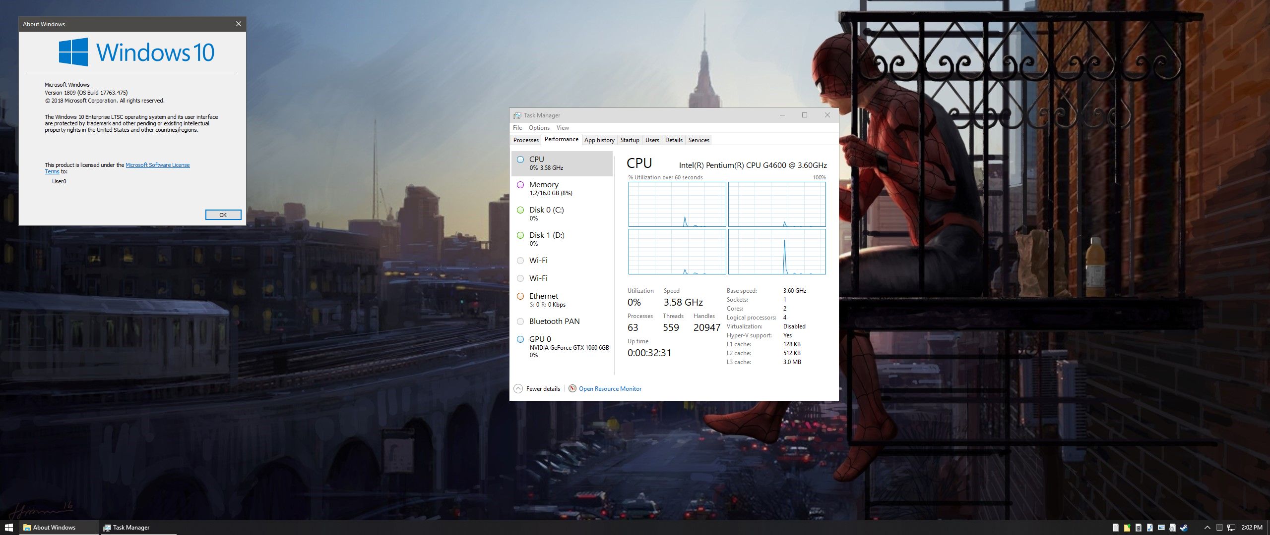

готовим образ с помощью этого ТЫц_1 работает на PowerShell.
затем обрабатываем этим - после установки системы ТЫц_2
на выходе получаем такое:
Всего записей: 1271 | Зарегистр. 30-03-2016 | Отправлено: 14:09 04-05-2019
