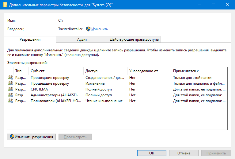

Напомните как предоставить доступ
Я переустановил винду
Сам естественно админ
Супер админ выключен
При попытке скопировать файлы на диск С
Просит делать это с правми
Я пробовал менять владельца на Администраторы, но не помогло

westlife
KobaBR
ваш вопрос не для этого топика. задайте его в теме по винде тут обсуждают автоматизацию настройки винды, а не как что то настроить руками.
владелец не влияет на доступ, он влияет на возможность управлять правами, надо разрешения менять, что ниже в списке. по NVidia тут только container если оставить, тут вообще сложно понять где этот список и что за часики рядом с ними.

farag
KobaBR
Крайне советую устанавливать драйверы NVidia только чеоез одну из 3 слим-инстоллеров, которые позволяют выбирать, что устанавливать, не давай поставить весь мусор
https://github.com/farag2/Nvidia-Intel#link
Права категорически нельзя менять. Не надо ломать ОС. Кроме сломанной ОС, ничего не получишь. Не надо читать советы дураков в инете. А выключить (удалить) можно все пункты. Они не нужны для работы драйверов.
