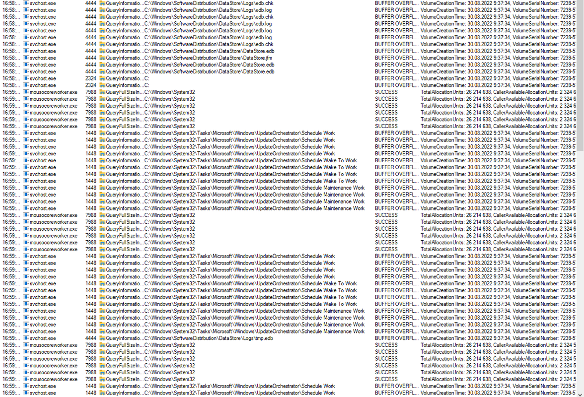

Я вроде наконец выяснил, что у меня раскручивает жесткие диски, это  задача Microsoft\Windows\Flighting\OneSettings\RefreshCache
И вот еще: \Microsoft\Windows\WindowsUpdate\Scheduled Start
Возможно, не только она. Еще есть подозрение на HelloFace/CleanUpTask
Вообще в папке C:\Windows\System32\WinBioPlugIns\FaceDriver\amd64 я нашел 4 dll без подписи и убрал их оттуда:
FaceProcessor.dll
FaceProcessorCore.dll
FaceTrackerInternal.dll
HelloFace.dll
У них дата изменения 5 августа, а windows 10 я установил кажется 30 августа
Когда диски раскручиваются, я тут же смотрю в планировщике все задачи, которые выполнялись в момент раскрутки. Конечно, они могли запуститься и раньше, я не знаю. Но вот 2 задачи утром нашел, это WindowsUpdate\Scheduled Start и Flighting\OneSettings\RefreshCache
Вообще при раскрутке дисков один раз была вот такая картина по фильтру. Может, я отфильтровал еще чтото что скрыто:
https://i.postimg.cc/9Mdb5P5X/2022-09-20_170115.png
https://i.postimg.cc/QtYQrfY3/2022-09-20_170135.png
Сперва появляются записи первой половины первого скрина, потом остальные. Диски у меня вне сети. Если отключить их в ДУ, то при загрузке системы они не выключаются, игнорируя план питания. А если их включить в ДУ, потом выключить, они выключаются, но прикол в том, что даже отключенные в диспетчере устройств жесткие диски раскручиваются системой.
