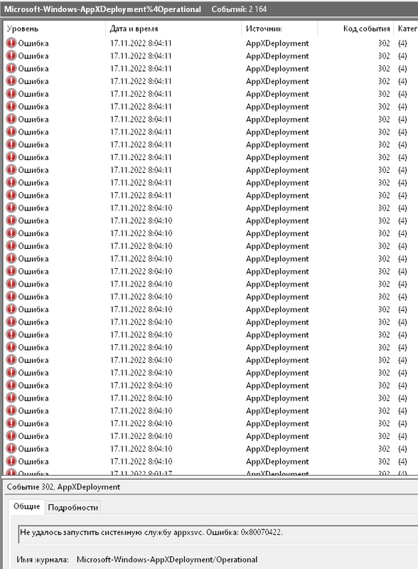

Celsus
Помогите отключить эту службу Microsoft-Windows-Storage-Storport/Health
https://learn.microsoft.com/en-us/powershell/module/storage/Remove-StorageHealthSetting?view=windowsserver2022-ps&viewFallbackFrom=win10-ps
Еще я отключил службу развертывания appx теперь какаято другая служба пытается запустить ее:
https://i.postimg.cc/W3yQHPQD/2022-11-17-153855.png
