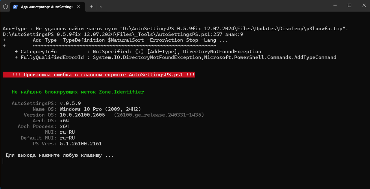

drianuz
В последней версии 11 винды перестал работать.
Кто знает как бороться?
https://i.postimg.cc/SKR3kYS1/2024-12-21-142929.png
