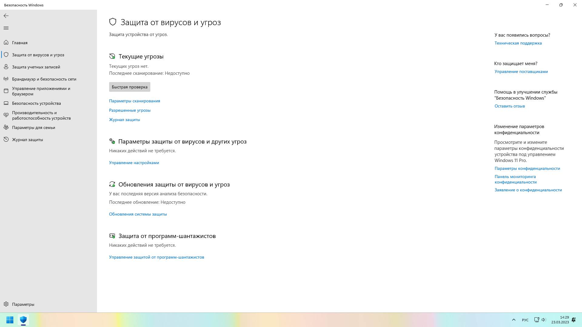

AlexPORTrb
при попытке нажать кнопку "Открыть службу "Безопасность Windows""  кратковременно появляется пустое окно и сразу закрывается
магазин поставить надо ( wsreset -i ) через некоторое время у меня заработала главная страница "Безопасность Windows"
там что-то подгружается для безопасности windows. нужно подержать магаз открытым.

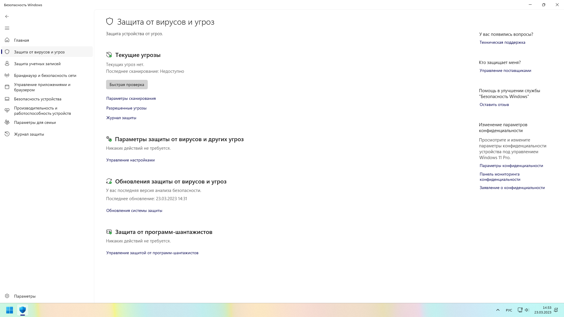

вид окна до обновления
и после обновления
потом можно удалить магаз
