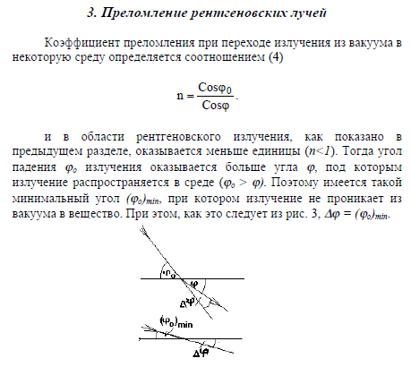

Вроде, как геометрически можно, но только с другими "правилами игры".
Там некое подобие ПВО наступает при переходе из вакуума в материал, а не из материала в вакуум, как в обычном стекле.
Да и линзы эти там микронного размера получаются, как я понял.
Ну да.... Aegis_I это и хотел выяснить... Но данных таких свойств материала в Zemax нет.

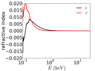

Существует зависимость показателя преломления от энергии излучения. Думаю, что такое есть для всех сред, в том числе и для вакуума, только для разных уровней энергий и в зависимости от длин волн.
(привет эфиру ... https://www.springer.com/about+springer/media/springer+select?SGWID=0-11001-6-1414244-0 )
Для кремния в Х-диапазоне это выглядит так (взято отсюда http://gisaxs.com/index.php/Refractive_index ):

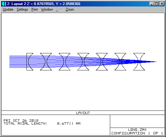

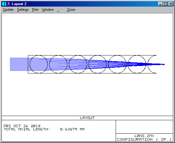

Я в Земаксе через Model записал в свойствах материала n=0.99.
Диаметры линз равны 1 мм. Фокусировка в пятно на седьмом воздушном промежутке.
Да, и есть такое понятие аномальная дисперсия. Вблизи полос поглощения материала.

Да я просто на конкретном примере прокомментировал ваше утверждение о практичности n=0.99
так что практическое значение сего факта сомнительно. Т.е. 0,99 или типа того.
Всё же хватает 0,99
А с параболами вообще безаберрационное пятно.
Всего записей: 1098 | Зарегистр. 05-05-2009 | Отправлено: 07:13 26-10-2018 | Исправлено: VECTORRR, 07:23 26-10-2018
Вот, Zemax в какой-то мере подходит для расчета рентгеновской оптики. О том и речь была.

Я же привёл выше график кремния в Х-диапазоне.
Кроме длины волны появляется ещё мощность излучения, в зависимости от которой n меняется от 0,99 до 1,01. В Земаксе опцию мощности излучения для графика дисперсии ещё пока не ввели. )))
