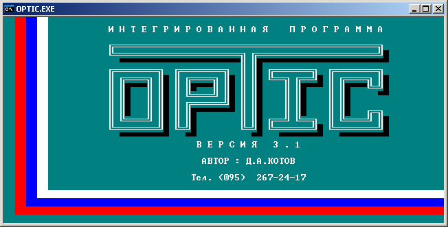

А я в закромах откопал прогу OPTIC, по которой нас учили в ВУЗе. Нигде в интернете не встречал и слова о ней, также не видел никогда её дистрибов в интернете. Прога разработки 1989-1992 года. Руководитель - на скрине. Версия 3.1.
Я посмотрел в интернете скрины ОПАЛа и мне почему-то показалось, что OPTIC типа клон ОПАЛа, но я ошибся. Просто я давно её не запускал. Попробовал в DosBox запустить, но сразу не смог. Может можно, не знаю. Зато в WinXP запускается, правда при отрисовке графики и картинок переходит в полноэкранный режим, с которого не могу сделать скрин. Также сделал скрин первого листа инструкции. Все графики и картинки вполне нормальные, но я их скрины не смог сделать по вышеуказанной причине. Может кто знает автора? Из Москвы был, если судить по номеру телефона. Всё необходимое считает, даже Земакс не нужен.
Инструкция   https://i.postimg.cc/3JmdNkHW/4.png
О проге   https://i.postimg.cc/t7QQ8RrM/3.png
Меню
https://i.postimg.cc/Kjgh935T/2.png
https://i.postimg.cc/qR7df5p2/2.png
https://i.postimg.cc/brDcrSDJ/3.png
Параметры   https://i.postimg.cc/FFfftPWy/5.png
