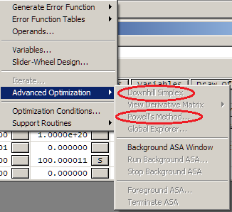

VECTORRR
Меньше всего у уважаемой публики вижу упоминание программы OSLO.
Ей кто-нибудь реально пользуется? Может цена известна кому-нибудь? Я лишь помню, что когда уже давно пробовал все программы, то мне её интерфейс показался в сравнении с Земаксом слишком уж для "профи" на тот момент.
Как я помню, фишка там есть делать дизайн ползунками, но мне она показалась как-то слишком уж тоже для профи, да и странная она.  Я в Земаксе тоже иногда использую ползунки, но для того, чтобы что-то понять в ходе лучей или показать сидящему рядом человеку как что-то меняется в ходе лучей при изменении каких-то параметров. А в ОСЛО оно называется Slider-Wheel Design, т.е. типа с намёком, что крутите ползунки сами, у вас это получится лучше, чем у программы при оптимизации. )
Увидел, что там, кроме DLS, есть какие-то ещё другие алгоритмы оптимизации.
Downhill simplex method of Nelder and Mead
https://en.wikipedia.org/wiki/Nelder–Mead_method
Powell’s method is an example of a multidimensional direction set function minimization method.
https://en.wikipedia.org/wiki/Powell's_method
Может они и так есть в Земаксе. Я не разбираюсь. Может кто знает? Может и у ОСЛО есть преимущества?

paparazzo
В Zemax их нет. Есть в ASAP
Насчёт метода без производных интересует скорость сходимости. И по вашим же ссылкам - очень чувствителен к выбору начального приближения.
У Oslo интересная справка, это гибрид учебника по расчёту оптических систем с руководством пользователя. Ну и встроенный аналог Zebase, т.е. набор готовых ОС, которые можно использовать как точу отсчёта при дизайне своих... Вроде так.
По API - довольно мощный, реализован через DDE в обе стороны, а не как у CodeV в одну...
Но давненько я не слышал про Oslo ровным счётом ничего.... Zemax всех выдавливает с рынка тонко и ненавязчиво....
Меня больше волнует метод оптимизации для freeform и их комбинаций, изменяемых локально-зонально..
Тут со сферами ещё не разобрались.
