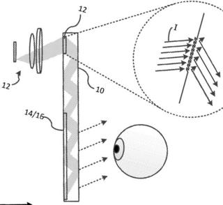

Кстати, глянул тут про Майкрософтовские очки дополненной реальности HoloLens.
https://www.microsoft.com/en-us/hololens
Классно они сделали с голографическими отражателями. Система получилась относительно плоской и не надо никаких мучений с фриформами.
https://www.kguttag.com/2016/10/27/armr-combiners-part-2-hololens/
я так понимаю есть несколько принципов на которых можно сделать VR AR очки. у каждого свои +-.
Пока вижу, что из готового самое компактное у майкрософта, если говорить об очках, у которых именно всё поле зрения активно, а не малая и расположенная сбоку его часть, как у гугловских очков. Под компактностью я имею ввиду именно оптический блок визуализации, а то сам шлем не маленький, так как в нём ещё много чего напихано (камеры и проч.). Плюс он без всяких наклонных и изогнутых сложной формы отражателей (как у стартапера несколькими страницами выше). Наложенное стереизображение есть. Какие-то минусы тоже скорее всего, не знаю.
Цена hololens 350k руб, около 5.3 тыс долл. В 2 раза дороже. И это майкрософт с бездонным карманом. Они могли вложиться в технологию для удешевления. Видимо эта структура не особо то и проще чем фриформы, а как считать неясно даже примерно
