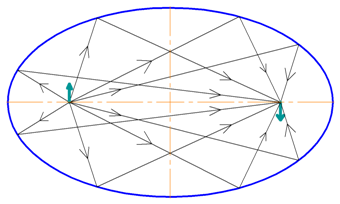

Это 4Пи? (ну, да, апланат точка, зато 4Пи и одновременно изображение вблизи оси . Но ведь астрономы же не особо возмущаются, что их телескопы с параболическими зеркалами имеют малое поле зрения. Терпят, понимают и смотрят по центру поля в апланатическую точку.)
Я что-то даже и не знаю. Может ошибаюсь? Какое тут увеличение получается? Точно -1* или я ошибся?

paparazzo
4пи - это полная сфера, максимальный телесный угол.
Просто эллипсом его в плоскость спереди не собрать. А увеличение в случае концентрации энергии нам не особо важно, аберрации-то жуткие.
В случае эллипса на картинке, -1. Три наши "любимые" поверхности от которых можно плясать freeform - гипербола, парабола и эллипс.
Точечных источников у нас нет, отсюда и проблемы, при преобразовании A*Omega, где A - площадь поверхности источника, Omega - телесный угол.
Я и говорю про эллипсоид. Не в 3D же мне его рисовать. Нарисовал плоско.
А про параболу и телескопы заговорил имея в виду, что апланатические точки использовали на практике.
paparazzo
Всё там хорошо. (при малом поле, типа бациллы или же при большом поле, но ещё большем эллипсоиде в размерах ).
И увеличение продольное также -1, как и поперечное, т.е. во второй фокальной точке строится идеальный 3D-образ объекта расположенного в первом фокусе со 100% сбором энергии.
Только  я не уверен, увеличение точно -1 крата у эллипсоида или нет. Вроде, как получается две ОС с разными увеличениями или всё же одна ОС?

paparazzo
Ну так где такое малое поле найти. В реальных задачах за такое по шапке
В реальных вещах там нет изображения, при уходе из фокуса.
Вон картинка из Zemax, точка в точку там не перейдёт

paparazzo
Так я сказал же, что объект - бацилла, вот и посчитайте для предмета высотой 1 мкм.
Если можно, то апертуру сделайте 100 мм.
Я не могу понять какое увеличение получается у эллипсоида. Если смотреть по углам, то вроде НЕ единица. И там одно изображение или всё же два, т.е. от левой и правой части эллипсоида? Что-то я подвис.
Ещё, если чисто теоретически, то  т.к. поток в эллипсоиде не ограничен по апертуре, то он единственная ОС которая даёт ещё и бездифракционное изображение.
