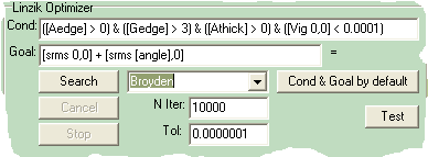

В последние 2 года делались неоднократные попытки использовать аппаратное ускорение расчётов оптики, особенно при оптимизации ОС, на нескольких ядрах центрального процессора и на видеокарте по технологиям NVIDIA и OpenCL.
Всё это отлично работает на пустых циклах демоверсий, особенно с целочисленными аргументами, но при переходе к реальной работе сдувается и оборачивается в откровенный тормоз.
Всё выше перечисленное приводит к тому, что «параллельная» оптимизация ОС априори не может быть эффективной.
Четырёхкратный эффект, полученный А.Г. Водяником в программе «LINZIK», объясняется применением сторонних программных вставок, составленных профессионалами, в которых используются высокоэффективные процедуры обращения с памятью. Но это – не более чем организационный эффект, не связанный с распараллеливанием задачи.

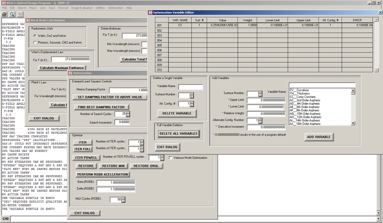

Скачал с сайта KDP-2. 32bit версия теперь бесплатна. Запустил. Потыкал кнопки. Всё работает. Закрыл. Интересно.

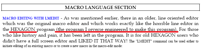

Скачайте инструкцию KDP-2 по ссылке, которую я привёл выше: https://yadi.sk/i/hXMAXZyXs8bYPw
Сейчас будет суперприкол!!!
Я смотрел инструкцию и дошёл до страницы 230.
Увидел я там вот что - ЧИСТОСЕРДЕЧНОЕ ПРИЗНАНИЕ старого оптика!
Это я сам подчеркнул красным.
А в свою очередь программа HEXAGON как раз и была каким-то вариантом ACCOS-V, которым пользовались в Hughes Aircraft и Raytheon, причём она имела какие-то преимущества перед CODE-V. С сайта программы http://www.ecalculations.com/
Вот и получается, что KDP-2 является не прямым, но наследником ACCOS-V.

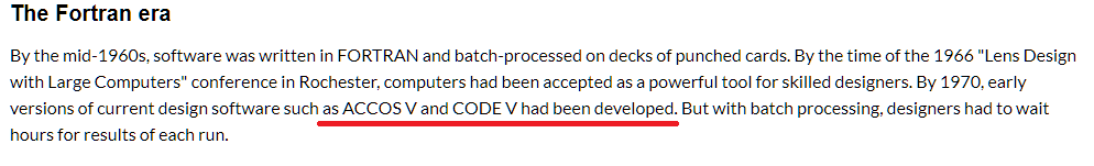

Я до этого привёл ссылку на обзор развития оптических программ. Если кто её прочитал, то там как раз одновременно упоминаются ACCOS-V и CODE-V.
https://www.laserfocusworld.com/articles/print/volume-51/issue-12/features/photonic-frontiers-optical-design-software-looking-back-looking-forward-the-growing-power-of-software-drives-photonic-innovation.html
Так что, если говорить про абсолютно бесплатные нормальные программы, то это только KDP-2. (с долей иронии)

Я сделал скриншот программы. Если кто хочет посмотреть. В Земакс тоже бы было неплохо "Black body calculations" куда-нибудь запихать.
Спектр любого источника в Zemax можно задать температурой черного тела.
А функционал из этой проги реально можно сделать макросом.
Формулы из университетского курса оптики, ничего сложного.

paparazzo
Ну, я даже сам могу сделать этот макрос, вопросов нет.
Просто высказал пожелание. )
