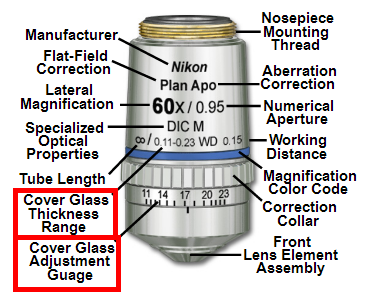

А вы не знаете, линзы с асферическими поверхностями в объективах микроскопов используют производители или же там только сферы? А то линзы там мелкие, трудно скорее всего такую мелкую стеклянную асферику массово изготовить и проконтролировать. Или может японцы используют и поэтому у них self-corrected? (Хотя, нет. Нашёл про японцев:"This is possible because of the development of proprietary new glass formulas that have extremely low dispersions." - стёкла у них значит фирменные есть)
ILILIL1971
Многократно делал компенсирующие тубусы для устранения сферической аберрации при изменяемой толщине покровного стекла (сканировании вглубь материала) - это куда проще, чем расчет и изготовление объектива с подобной корректировкой (а без компенсации при больших числовых апертурах никак).
Увидел такой:
У тубуса тоже можно просто крутануть кольцо толщины и всё?

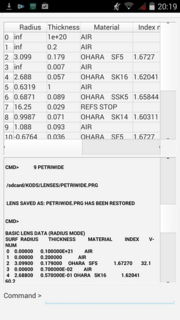

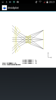

Может кто знает, есть ли на ANDROID оптические программы со всем функционалом последовательного режима программы ZEMAX?
А то увидел, что вышеназванную мною программу KDP-2 несколько лет назад портировали на Андроид, Линукс, Мак и даже на Raspberry Pi.
https://osdn.net/projects/kods/
Я скачал и установил на Андроид. Работает - уже круто.
Вот я и подумал, что может есть что-то подобное ещё на Андроид. Хотя, думаю, что нет. Поди всякие только рисовалки хода лучей, а расчётных серьёзных программ больше скорее всего и нет.
Земакс или CODE V на Андроид или на Raspberry Pi там ещё не собираются портировать?
Бывают асферы и "френели" (в серии Nikon CFI-2).
Никон - один из серьезных производителей стекла. Впрочем, спец. стекла заказывают и другие производители. Даже мелкие.
У нас механический дизайн другого типа, линейное перемещение, с компа управление. Но можно было бы сделать и кольцом, конечно.
Кстати - это суперский объектив! Один из лучших безиммерсионных. Без кольца он был бы сверхчувствителен к допускам на толщину покровного стеклышка - 10-15 микрон напрочь убивают разрешение на таких NA! Но нам не подходит - нужно с нулевой толщины ("металлургический")

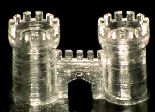

Никоновцы недавно какое-то стекло разработали более всего подходящее для фриформинга.
https://www.nikon.com/products/glass/lineup/highlights/4d-free-form/index.htm
Скорее всего с обычным стеклом раньше нельзя было делать нужные штамповки.
paparazzo, вот вам новый материал. )
Вижу, что уже и придумали в неком виде стекло для печатания на 3D-принтерах. Хотя, так уже и в самом начале 90-х делали где-то, как я помню.
Как я понял, сначала полимеризуют ультрафиолетом, а потом ещё нагреть нужно.
По ссылке справа-сверху есть кнопка Download full text. По ней статья с картинками:
https://www.researchgate.net/publication/316252202_Three-dimensional_printing_of_transparent_fused_silica_glass

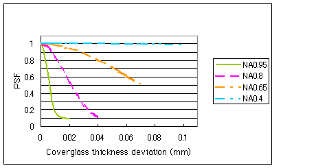

ILILIL1971
Жёстко. Я бы даже сказал, что и с отклонением 5 микрон уже изображение никакое - на графике уже снижение до 0,6.
Ну и идея сама хорошая, конечно - не надо двигать столик с предметом или объектив с нанометровыми точностями каким-нибудь пъезоприводом, а перефокусировку возложить на какой-нибудь относительно длиннофокусный элемент тубусной линзы с относительно большим ходом.
Эта тема обсуждалась ранее на форуме. Была ссылка и на https://www.luxexcel.com/
И на печать градиентных линз. Выводы - 3D принтер не для оптики. Но это пока.
В плане осветителей это ИМХО будет первое, что на 3D Принтере будут делать, как наименее технологичное по допускам.

Так www.luxexcel.com печатают пластиком, а это именно СТЕКЛО (в смеси с каким-то композитом).
Всё равно не уверен, что смогут получить нужный допуск.
Выходит какая-то молекулярная эпитаксия в идеале.
Там нанометровые точности, но скорость роста маленька. Линзу будут делать неделю.
Кстати видел как-то одну интересную технология. Но не помню кто делает, т.е. берётся обычная покупная "сфера" с Эдмунда, на неё рассчитывается асферическая наклейка, отливается и клеится. Превращаем сферу в асферику просто довольно.
В общем - да, но число Штреля сверчувствительный критерий.
