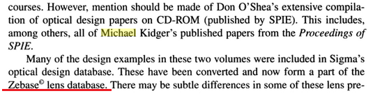

Потом я посмотрел переиздание одной из книг авторства Michael John Kidger.
Вот тут написано, что кое-что перекочевало в ZEBASE из SIGMA.
Вот я и подумал, что может из SIGMA что-то перекочевало и в ZEMAX.
