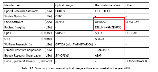

А поможет мне в этом диссертация одного француза из начала 2000-х на тему  расчёта оптики
"DEVELOPMENT AND APPLICATION OF NEW MODELLING
TECHNIQUES IN CONTEMPORARY OPTICAL DESIGN"
https://pastel.archives-ouvertes.fr/pastel-00716146/document
В этой диссертации меня заинтересовала таблица доступных оптических программ на 2000-й год.
Как видим, OPTICAD и ZELUM ожидаемо на месте.

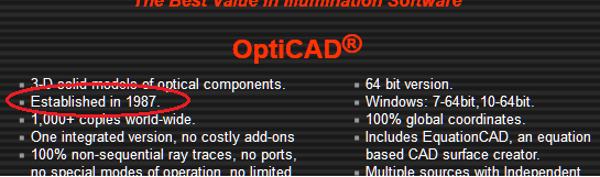

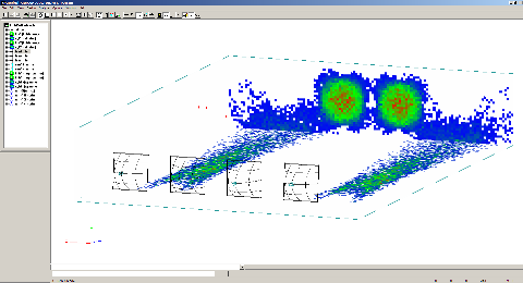

Хотел посмотреть что представлял собой ZELUM, но в интернете его уже не найти, похоже. Единственное, что нашёл, так это вот этот скриншот именно такого размера и краткое описание, гы-гы: https://www.photonicsonline.com/doc/zelum-0001
Зато!!! Зато до сих самых пор сайт OPTICAD не отвалился от интернета!!!
Люблю старые сайты. )
http://www.opticad.com/demo.html
Я даже скачал и установил демку.
Прога со множеством функций, но плакать хочется при виде "этого" всего.
Прога "осталась" в 90-х, хотя начало берёт в 1987-м!!!
