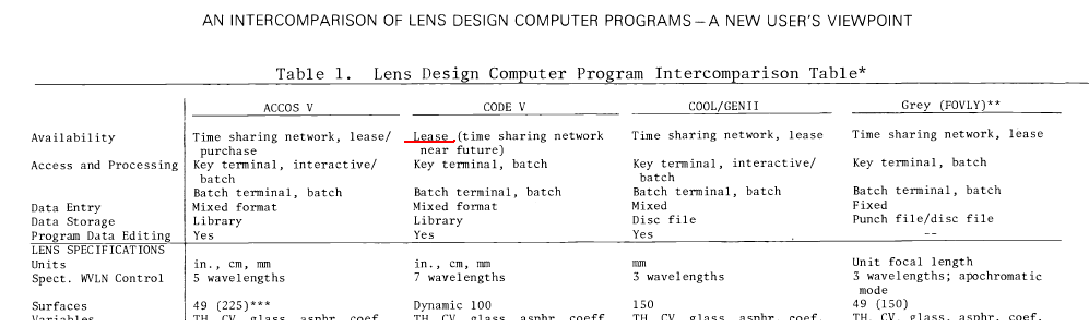

К примеру 1978-го года:
"AN INTERCOMPARISON OF LENS DESIGN COMPUTER PROGRAMS-A NEW USER'S VIEWPOINT"
https://dacemirror.sci-hub.se/proceedings-article/1f4c3c3c1f3aab31eb0998a4e005384c/huber1978.pdf
Как видим, CODE-V даже уже больше 40 лет назад был LEASE. Вот откуда всё идёт! Каждый год платить надо.
И он нифига на тот момент не был доступен для сети суперкомпьютеров - (time sharing network near future) . В принципе, ACCOS-V и CODE-V на момент 1978-го были одного плана. У ACCOS поверхностей больше (225) и два алгоритма оптимизации. Зато у CODE другие плюсы, лучше графический вывод и ещё что-то там.

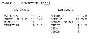

А вот то, чем они пользовались для решения этой задачки. Как видно, CODE уже был более популярен.
Вон, десяточка человек за него проголосовало, вроде:
Правда, я не понял, что это за оптики такие там были, если судить по первому предложению.
When they were asked about their lens design education it was surprising to find that 40% of the contributors have no formal lens design education, 40% have no formal optical
engineering (non-design) education, and 23% have neither (see table 2.)
All of the contributors admitted to using a computer and lens design software during the
design process. Table 3 summarizes what kinds of machine and which programs were used. The
hardware was lumped into four broad categories by machine size. In several cases, designs
were started on one machine/program and completed on another. It was surprising to see that
29% of the contributors use non-commercial software. This survey may be biased by the fact
that we allowed contributors to supply CODE-V output, but some people sent listings from
other programs anyway. People hate to copy numbers!

Вижу, что в таблице SOFTWARE на предыдущей картинке нет программы SYNOPSIS на момент 1985-го года. Т.е. пользователей нет. Не уверен, что она прячется под OTHER.
Возможно, что SYNOPSIS просто не была коммерчески доступной на то время. Ну, понятное дело, что Dilworth её развивал когда-то с конца 60-х, но может только сам ей и пользовался, не знаю.

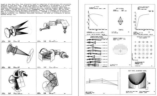

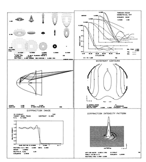

А про SYNOPSIS я в чём-то гоню скорее всего. Вот скриншот из статьи 1987-го года.
SYNOPSYS: a State-of-the-Art Package for Lens Design
https://twin.sci-hub.se/5777/31be6066b6100179f2831d1ddfda9a19/dilworth1987.pdf#view=FitH
Судя по графону на графиках, тогда там уже было всё супер в программе, правда опять-таки, а продавалась она или нет не знаю.

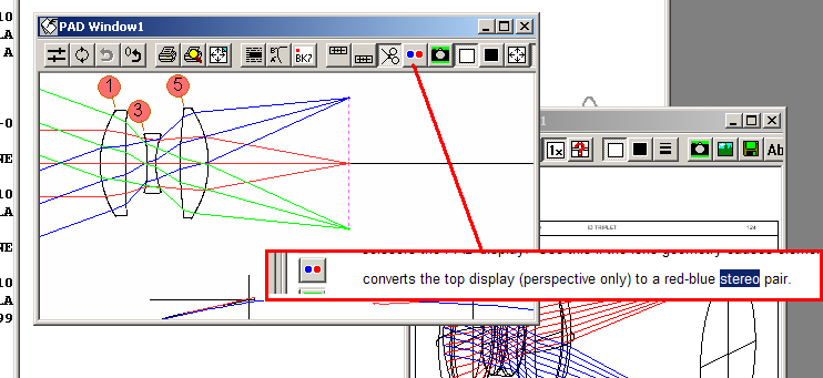

Ну, хотя бы я теперь знаю почему в CODE-V есть Command Window и Command Line, которых нет в Земаксе, например.
Да просто для удобства тех пользователей, которые до этого 20 лет в Коде  только и пользовались командной строкой, а потом перешли на графический интерфейс. Вот так и осталась она до сих пор. Может и сейчас кому-то что-то удобнее прямо с неё запускать по старой привычке. Земакс - продукт 90-х, на главном окне программы командной строки не было и нет.
Не все команды доступны через GUI у CodeV
В Lightools к примеру команда group только через командную строку. Хотя ungroup есть в GUI.
В Zemax проще сделаны локальные координаты, через reference object.

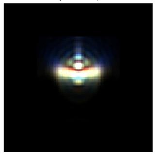

А в текущих версиях Земакса можно в обычном последовательном режиме посмотреть пятно в "цвете" с учётом волновых эффектов, как у SYNOPSIS? Или такое только в NSQ  и без волновых эффектов? Я думаю, что полезная функция для анализа телескопов, чтобы посмотреть как будет реально в цвете выглядеть изображение звезды из-за хроматизма каких-то элементов, хотя не знаю, нужно ли.
Всего записей: 1098 | Зарегистр. 05-05-2009 | Отправлено: 06:04 28-03-2019 | Исправлено: VECTORRR, 06:09 28-03-2019
paparazzo
PSF можно в цвете, даже в 13м
Всего записей: 3885 | Зарегистр. 06-04-2003 | Отправлено: 06:11 28-03-2019
VECTORRR
paparazzo
Ага, понятно. У меня просто старая версия Земакса стоит, вроде такого там ещё не было, если не ошибаюсь.
