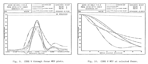

Ну, по-крайней мере, если посмотреть статью 78-го года,
https://dacemirror.sci-hub.se/proceedings-article/1f4c3c3c1f3aab31eb0998a4e005384c/huber1978.pdf
то внешнее оформление окон графиков у них не менялось с тех самых пор.

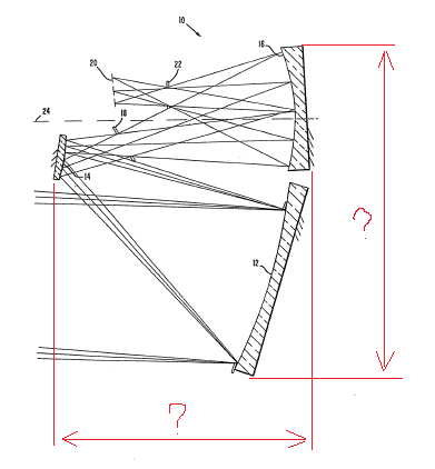

Вот в чём я вижу плюс у Земакса, так это активный курсор мыши в окне оптической схемы, поэтому видны его координаты. Я пользуюсь этим. Как я помню, в старых версиях Кода и Осла без этой фичи явно тяжко. Вроде, как в Коде появилась с какой-то версии такая же функция, как помню, говорил yevogre, но не утверждаю, так как проверить нет возможности.
Вот, к примеру, я открыл один из патентов того самого "лучшего оптика США": Three mirror anastigmatic optical system.
Вот как без этой фичи в Земаксе можно по-человечески определить габариты этой системы, или же, наоборот, так скомпоновать систему, если она должна укладываться в нужные габариты?
В принципе, это можно. Я не так уж редко использую обычную линейку, которую прикладываю к экрану, зная масштаб картинки. Я не про Земакс говорю сейчас, а про другие случаи. Вроде, как в Осло и Коде для этого на чертеже системы даже есть масштабный отрезок. Думаю, что это как раз именно так и задумывалось, т.е. нужно использовать линейку, прикладывая её к экрану.
