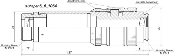

Только судя по схеме (на рисунке) там простейший Галилей. Т.е. это не Пи-шейпер, а обыкновенный (по аглицки) Beam Expander.
Ну так никто и не спорит, что Галилей. Но профиль пучка он изменяет с Гауссова на нужный.
Есть статья на эту тему в свободном доступе "Refractive beam shapers for optical systems of lasers  Alexander Laskin, Vadim Laskin, Aleksei Ostrun"
https://www.semanticscholar.org/paper/Refractive-beam-shapers-for-optical-systems-of-Laskin-Laskin/4cd7520d141587be08ec813fa12724b31ca07f65
Приницип работы пи шейпера на картинке оттуда
Не совсем Галилей, но принцип тот же. И требует на входе уже растянутый Expander'ом пучок.

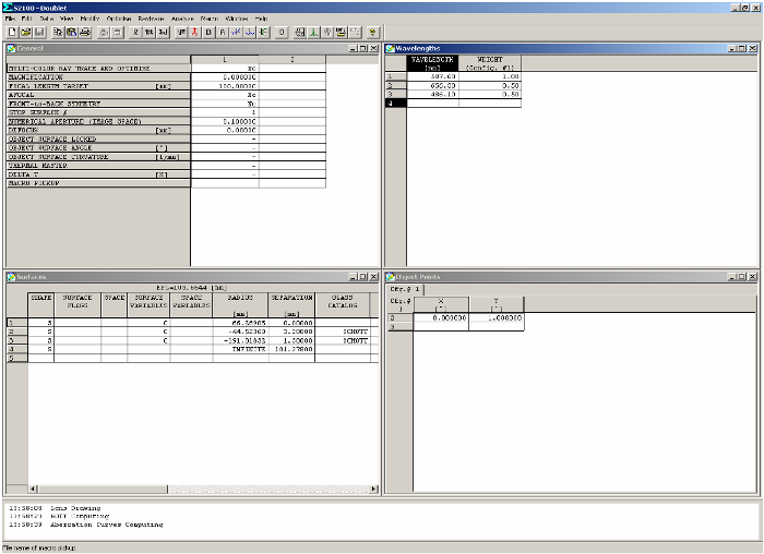

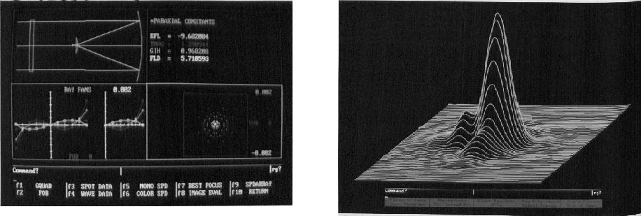

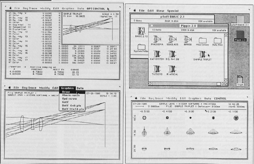

А почему нет оптических программ для Мак-оси?
А вот есть! Более того, это была самая первая оптическая программа с внешним видом подобным современным программа с менюшками, которая появилась именно на Макинтоше где-то в 1986-м году: https://cyber.sci-hub.se/MTAuMTExNy8xMi45NDAyMzY=/kidger1987.pdf#view=FitH
Программа SIGMA, о которой упоминал ранее, авторства Michael John Kidger: http://www.kidger.com/mjk_bio.html
Собственно, она так и осталась единственной нормальной оптической программой, которая была на этой оси.
SIGMA при этом также и была на Windows. Найти программу для коллекции уже, похоже, что невозможно, так как, похоже, что её даже и не ломали. Похоже, что кто её имел, все уже удалили.
Остался один лишь единственный скриншот на весь интернет:
После того, как автор в 1998-м ушёл из жизни, то программа была куплена Земаксом.
И пользователи Сигмы стали пользователями Земакса. Вот так и росла база пользователей Земакса.
Кстати, для сравнения, когда СИГМА выглядела на Маке так, как я показал, ОСЛО прям в это же время выглядела вот так:

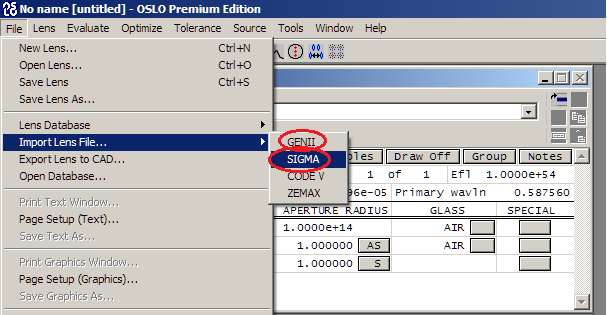

А зачем эти знания?
Ну, в первую очередь пользователям ОСЛО. Теперь хоть они будут знать, что когда выбирают в меню импорт файлов, то там эти надписи что-то да значат. Про верхнюю прогу сами можете почитать.
Автор OSLO  Douglas C. Sinclair тоже ушёл недавно https://www.osa.org/en-us/about_osa/newsroom/obituaries/2015/douglas_c_sinclair/
Теперь, похоже, что ОСЛО так и останется в таком виде, как и осталась. Никаких новых функций или исправления багов уже не будет. Как я читал, Синклер сам с этим всем разбирался.
На днях я попытался скачать последнюю бета-версию ОСЛО с Лямбды. Скачал, стал устанавливать, а антивирус Касперского выдал предупреждение о трояне внутри, после чего перезагрузился компьютер и удалился этот файл. Такое же произошло и на втором компе. Всё. Даже нынешние прогеры умудрились туда вирус запихать внутри. Не знаю, написать им туда или нет.
Впрочем, уже и не  важно...

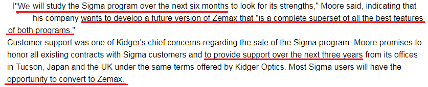

paparazzo
Zemax дорастёт до уровня CodeV, по цене уж точно.
Пфф. Ну, так всё и задумывалось.
Сначала типа малой ценой привлечь клиентов, потом скупить другие программы, а после того как альтернативы не осталось, то добавить к ценнику ноль или даже два ноля.
Возможно, что Земакс для этого изначально и был придуман Кеном Муром, для того чтобы "принт мани".

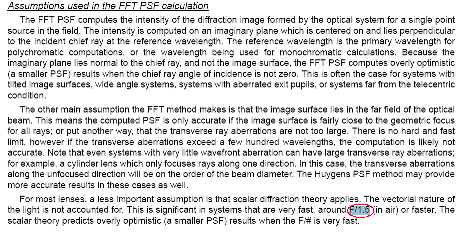

По-разному считают аберрации (похоже, что Земакс неправильно):
 I noticed different results for W220 from OSLO and
Zemax after I had read the book. Probably I should not have considered
W220 the contribution to the wavefront from Petzval field curvature.
OSLO uses the equation W220=(SIII+SIV)/4 to get W220, on the other
hand W220=SIV/4 is used to calculate W220 in Zemax.
Земакс криво считает FFT MTF при относительных выше F/1.5, в отличии, как я понял, от других программ (CODE). (о чём даже написано в инструкции. В таком случае при больших относительных надо использовать Гюйгенс, как я понял).
Try MTF of an off axis parabolic reflector. Clear
aperture 5 units. EFL 2.5 units. This give an f/0.5 parabola.

 Zemax does not account for vector diffraction,
the MTF data may not be accurate for systems faster than about
F/1.5."
This can be corrected for by accounting for the distortion in the exit
pupil. In many programs when rays are aimed, they go to a uniform grid
in the stop surface. If that does not map to a uniform grid in
direction cosine space in the exit pupil, you don't get the right MTF
answer if the MTF is based on the complex aperture function. You also
don't get the correct PSF!. I fixed it in Roadrunner in a manner
equivalent to CODE-V's fix (remapping the pupil to represent a unifom
grid in direction cosine space either at the entrance or exit pupil
considering in which space the calc is being performed) and it has
nothing to do with VECTOR DIFFRACTION. It has to do with writing a
decent optical design program. This also corrects the fact that even
if the entrace pupil is uniformly illuminated, the exit pupil may not
be. (For those smart enough, this is called apodization). Can we all
spell APODIZATION? Let's have that be your new word for the day.
I personally think anyone who would spend $1000 or $2000 or $3000 on
an optical design program that does not give correct MTF answers for
systems faster than f/1.5 is a complete ... and anyone who would
charge this much for a code with these difficulties is not interested
in optics or science. They are just interested in how well they can
line their pockets with your money.

Инструкция Земакса. Там вот и написано про F/1.5.
Не знаю, может КОД и правда как-то более корректно считает.
Хорошо бы проверить на каких-нибудь светосильных системах с аберрациями в зрачке.
Может тогда и правда надо использовать Гюйгенс.
Я не пользуюсь FFT PSF и MTS, только Гюйгенс. Он априори точнее, а на быстром компе не тормозит особо.
Кстати, кто-нибудь когда-нибудь проводил прямое сравнение результатов, которые выдают программы?
Казалось бы, всё давно написано в книгах и результаты должны быть у всех одни.
Действительность оказывается несколько иной.

VECTORRR
paparazzo
А не врёт ли Касперский?
А вы проверьте - установите.
paparazzo
Профи видно издалека.
А если сэмплов побольше поддать?

Я этим начал пользоваться ещё 13 лет назад, когда были изображающие системы. Почему Гюйгенс, я как-то не задумываюсь сейчас, привычка.
Про f/1.5 может и знал, но забыл.
Другой вопрос как считается mtf в том же ОПАЛ, САРО и DEMOS? Может и там неверно?
