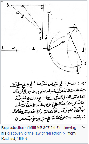

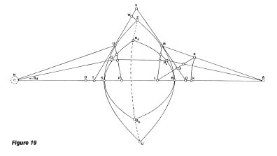

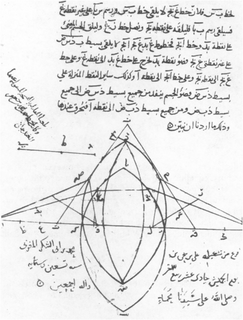

А знаете кто первый открыл закон Снеля? Нет, это не Снель!
Это арабский физик-математик сделал ещё за 650 лет до Снеля!
Вот откуда ВСЯ ОПТИКА ПОШЛА!!!!!! Просто его работу перевели через многие годы.
Он апланатические линзы рассчитал ещё в первом тысячелетии!!!
https://en.wikipedia.org/wiki/Ibn_Sahl_(mathematician)
Я даже нашёл небольшой перевод-интерпретацию его работы: Ibn Sahl on Burning Mirrors and Lenses
https://backyardbrains.com/Experiments/files/Rashed_1990_Ibn_Sahl.pdf
paparazzo, думаю, что можно добавить в библиотеку.
Первый в мире научный труд по оптике, а его нет в библиотеке.)

Там вот я привёл ссылку выше на перевод арабского учёного, так там в тексте так и написано, что это лишь некоторая часть перевода и не всё сохранилось.
Я просто пробежался бегло по тексту, но сразу заметил, что именно этот учёный использовал в своих расчётах некий показатель преломления n, показывающий разность свойств сред.
Кто знает, может там и условие синусов было где-нибудь в утраченных главах, т.е. почти за тысячу лет до Аббе.
Ну и, думаю, что не стоит напоминать, что мы используем АРАБСКИЕ цифры. Дилвортх в том видео несколько раз упомянул про работы арабских учёных.
Во, что там есть в тексте! Ещё первое тысячелетие шло, а асферические линзы уже считались.
