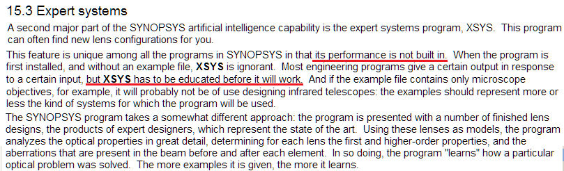

Зачатки некоего подобия ИИ в оптических программах заметил в Синопсисе. Скорее всего, это, конечно, не совсем ИИ.
Там есть так называемая "экспертная система", ну и плюс Синопсис ещё сам может добавлять или удалять поверхности, как я понял из мануала, правда сам ещё не пробовал. Жалко только, что ломаная полнофункциональная версия программы V12 (2005-й год) не содержит очень многого текущей версии с сайта.
Синопсис всё равно никто не покупает, поэтому автор может позволить себе такие эксперименты, в отличии от другой популярной оптической программы из штата Аризона, пользователи которой могут не понять почему платили за функции, которые не работают "из коробки". ) Этим функциям в Синопсисе нужно обучение на примерах, только после этого они могут быть в чём-то полезны. (ещё бы кто проверил их полезность )
Всего записей: 1098 | Зарегистр. 05-05-2009 | Отправлено: 16:51 11-04-2019 | Исправлено: VECTORRR, 17:40 11-04-2019
Aegis_I
что-что а обучение в синопсисе лучше чем у всех у кого есть обучение оптическому сапр в открытом доступе + без проблем по запросу могут сделать мини гайд если запрос не слишком сложный.
где то отчет по рынку продаж оптического сапр нашли? если продажи действительно плохие новое руководство вполне может продать синопсис другим игрокам

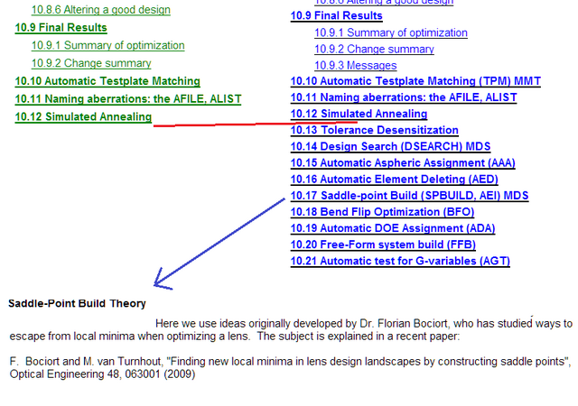

Где-то когда-то видел какую-то сводную диаграмму кол-ва пользователей, правда о достоверности её не знаю, да и скорее всего она была где-то 20-летней давности. Как помню, там Синопсис был на уровне что-то пары процентов или типа того. Да и никого и не знаю из 4-х организаций, чтобы кто-то чем-то кроме Земакса пользовался. Да и в Земаксе только единицы разбираются более-менее.) Когда-то в начале 2000-х видел краем глаза на студ.практике в одном КБ как один из оптиков что-то считал в Синопсисе, но тогда я совсем мало в опт.прогах смыслил.
Версия 2019-го имеет больше всяких функций, чем версия 2005-го.
Я вот ниже сравнил в мануале 2005-й и 2019-й только по одной 10-й главе посвящённой оптимизации.
Красной чертой ограничил общее, а ниже идут различия.
К примеру, Saddle-point built theory появилась не так давно, поэтому в старой программе её и не было.
