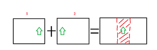

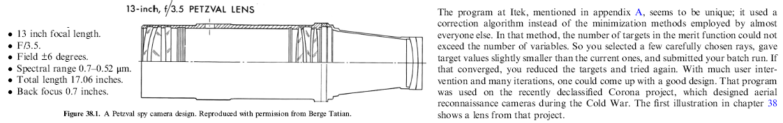

VECTORRR
yevogre
Достаточно простого смещения при параллельном расположении.
Тогда имеем два таких кадра. Зона стерео при их совмещении будет лишь небольшой полосой, так как часть изображения не помещается на плёнке.
А когда две камеры под углами, то стерео будет на весь полный кадр, да и угол параллакса довольно большой, т.е. стерео более заметно будет, как я предполагаю.
Такой один из вариантов объектива был, вроде.
Дилворт в своей книге его в качестве примера использует и далее пересчитывает в своей проге на лучшее качество. )

yevogre
При таких высотах/углах зоной будет полный кадр.
Да и стереосъемка (получение 2-х снимков со смещением) проводилась, в основном, для того, чтобы различить гору и впадину при картографии.

VECTORRR
yevogre
Ну, тады они там всей толпой просто сговорились и бабки осваивали, чтобы камер побольше туда понапихать и проект был бы подороже. )

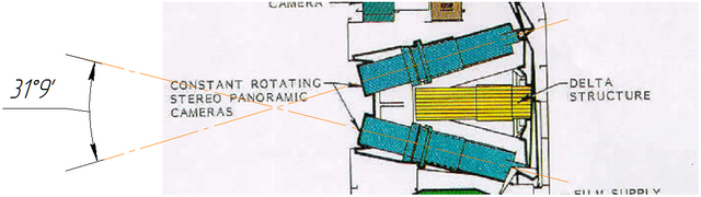

yevogre
На представленном рисунке нельзя определить базу (расстояние между осями камер)
Но если предположить, что между осями 1 метр, а высота орбиты 150 километров, то легко посчитать, что угол между осями должен быть 1.4 угловых СЕКУНД

yevogre
ШТА???
Тогда вопрос - а что подразумевается под "стерео"?
Много споров было на эту тему на других форумах....
Стерео по отношению к человечьему зрению (в идеале) это 14 градусов при наблюдении на 250мм.
Наклон каналов для получения стереоизображения применяется в стереомикроскопах Грино.
Но они имеют ограниченное хождение из-за практически неизменной рабочей дистанции.
Поэтому более распространены микроскопы СМО (Common Main Objective) с параллельными каналами.
Можно долго рассуждать о стереоскопичности биноклей (называется "пластичность" почему-то), но там нет стереоизображения в прямом смысле.
А при указаном выше угле вы получите 2 абсолютно разных кадра, которые просто сфотканы с разных районов поверхности.
