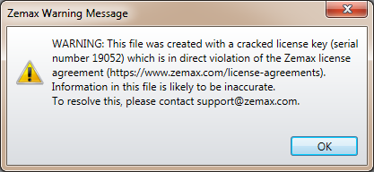

A_P_V
Открыл сегодня старый файл, получил интересную надпись.
Всего записей: 698 | Зарегистр. 23-06-2009 | Отправлено: 10:56 15-04-2019
paparazzo
Ничего нового, так борются с пиратством. Это номер старого ключа от 2009 Zemax SuperPro, видимо в банлист внесли. Номер 13го пока туда не добрался.
Ну и чтобы пользовали стучали друг на друга Земаксу
Поэтому нужно писать в заголовок файла *.ZMX легальный номер ключа, если имеется.
Или вообще не давать заказчикам ZMX файлы, а сугубо КД.
Всего записей: 3885 | Зарегистр. 06-04-2003 | Отправлено: 11:07 15-04-2019 | Исправлено: paparazzo, 11:11 15-04-2019
wyndyday
A_P_V
paparazzo
В текстовом редакторе удалить первую строчку.
VERS ....
Всего записей: 919 | Зарегистр. 22-02-2004 | Отправлено: 17:34 15-04-2019

wyndyday
VERS ....
Сделал такой эксперимент ещё того, как прочитал ваше сообщение.
Если её удалить полностью или удалить только номер, то файл открывается, но на схемах отсутствуют лучи, скорее всего ещё что-то не работает.
Если одну цифру изменить, то, вроде, такого эффекта нет. Это я про ZEMAX 13.
Скорее всего не заложена проверка номера в программе по какому-то алгоритму, только его наличие и бан-лист (по инфе A_P_V).
Возможно, что для файлов из бан-листа программа что-то не так считает. "Information in this file is likely to be inaccurate".
