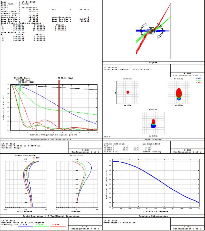

Нашёл в патентах США авторский патент на объектив "Руссар".
https://patents.google.com/patent/US2516724A/en?oq=2.516.724
Патент заполнен ещё в 1946-м. Интересно, а в разгар холодной войны патенты СССР в США регистрировали?
Ну, не об этом речь, а меня интересовало что покажет Земакс по этим данным.
Освещённость и правда падает точно в третью степень косинуса, а не в четвёртую. Плюс ещё нет виньетирования.
Величина фокуса по данным патента и в Земаксе сошлась.
Собственно: https://i.postimg.cc/kGYSnLw8/R.png

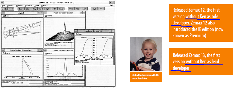

Я такую крутоту сейчас нашёл на https://customers.zemax.com .
Конкретно вот эта страница: https://customers.zemax.com/movingforward-4
На ней увидите марсоход Mars Rover.
Дело в том, что марсоход был нашпигован всякими объективами, которые были рассчитаны в Земаксе.
Казалось бы, там такая офигенно крутая и дорогая оптика должна быть.
А реальность оказалась немного другая.
https://customers.zemax.com/os/resources/learn/knowledgebase/the-mars-rover-camera-lenses
Все объективы из двух марок стекла, нет ни одной асферики, нет ни одной склейки, количество элементов минимально. Интересно, сколько трильёнов было заплачено автору за их разработку?
Так-то я понимаю, что там так специально оптику и надо было рассчитывать, так как были жёсткие требования на массу, вибрацию и перепады температур. Просто относительное отверстие у них у всех малое.
Если судить по тексту, то эти сведения взяты из книги Gregory Hallock Smith "Camera Lenses: From Box Camera to Digital" .
Но это не то, о чём я хотел сказать.
Если прокрутить ту саму страницу с марсоходом, то снизу появится тайм-лайн истории развития Земакса за 25 лет.
Он в PDF, его можно ткнуть и он скачается.
https://zemax.tw/ZMXLLC/media/PDFLibrary/Zemax_Timeline.pdf
Я прочитал всё с самого начала, в том числе и мелкий текст в первых анонсах программы  Теперь я знаю немного больше о Земаксе.
Теперь знаю как выглядел Земакс в DOS-версии 16 бит, что это его сын Алекс в симуляции изображения, и то, почему что 12 и 13 версии были последними стабильными версиями Земакса.
Если вы прокрутите в самый правый конец, то увидите, что теперь разработчиком Земакса является его дочка, так что ожидайте дальнейшего повышения цен и прямо пропорционального увеличения количества багов.
Кстати, там же в конце справа оценён вклад супруги в развитии Земакса.

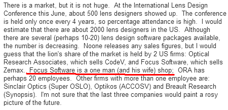

Я вспомнил почему. Я как-то копался в древних сообщениях 25-летней давности в USENET-сети. Там переписывался приятель Кена Мура, который явно знал всё о Земаксе с самого начала. Вклад супруги тоже оценили, так как их компания FocusSoftware изначально состояла только из двух человек - Мура и его супруги, которая вела дела, вроде, точно не знаю. Раскрутились, короче.
Вот, я даже нашёл то сообщение 94-го года:
