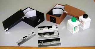

Такой фотик должен быть именно таким, какой был раньше - квадратная коробочка с чёрно-белой фотопластиной приличного размера с чуть желтоватой бумажной основой. И фотографировать нужно в соответствующем обличии, как раньше - с цилиндром на голове. Тогда будет КАНОН.
А то каждый может просто к цифровику приставить дырку и пощёлкать пару раз ради прикола. Всё будет  не то и фотографии будут не те, поэтому быстро и надоест. Тут даже фотоплёнка не годится.
ILILIL1971
А панорамные самоделки с закручиванием пленки - интереснее, это техническое искусство, т.с.

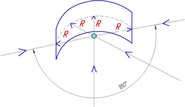

Да, забавно. Я задумался можно ли сделать просто панораму по горизонту подобным образом.
Похоже, что придумал как снимать за один раз 180 градусов. Нарисовал ниже. Правда освещённость на краю будет падать по квадрату косинуса угла из-за овальности дырки под углами, но можно делать фото под с углом 90 градусов, тогда падение на краю будет 50%. Потом просто сшить вместе 4 кадра по 90 градусов и получить полную круговую панораму. Интересно, кто-нибудь догадался до этого раньше? Я ещё сам не искал.

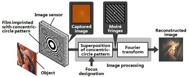

Не знаю точно что вы имели в виду, но, к примеру, есть некий аналог вышеупомянутой камеры-обскура в виде приёмника. Похоже, что метод получения изображения без линз много кого интересует.
Вот, приёмник сделали:
https://www.sciencealert.com/this-camera-technology-doesn-t-have-a-lens-at-all-and-it-s-amazing
https://www.youtube.com/watch?v=0qR7SU87So0    https://www.caltech.edu/about/news/ultra-thin-camera-creates-images-without-lenses-78731
Другой метод: https://phys.org/news/2013-06-bell-labs-camera-lens.html
Ещё другой: https://www.sciencedaily.com/releases/2018/08/180821094155.htm
И ещё:
https://petapixel.com/2015/11/24/the-flatcam-lens-less-camera-is-thinner-than-a-coin/
https://petapixel.com/2011/07/08/scientists-develop-a-camera-10-microns-thick-that-creates-images-with-math/
https://www.computerworld.com/article/2685246/lens-less-camera-costing-pennies-brings-vision-to-the-internet-of-things.html
https://www.asianscientist.com/2018/03/tech/monochrome-sensor-lensless-camera/
https://www.cnet.com/news/a-camera-without-a-lens-hitachi-is-on-it/

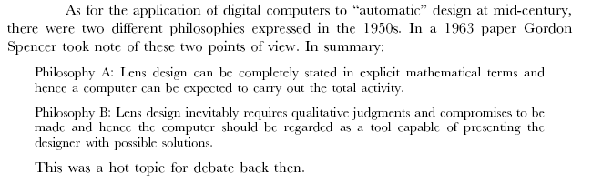

Если кому интересно, то немного про развитие оптических программ в США в начале 60-х в Rochester Institute of Optics можно почитать тут.
http://www2.optics.rochester.edu/~stroud/BookHTML/ChapIII_pdf/III_18.pdf
Это глава из книги: http://www2.optics.rochester.edu/~stroud/BookHTML/
Ещё тогда хотели считать оптику "одной кнопкой".
У нас про развитие совсем немного написано, хотя вначале всё шло примерно вровень. У нас с 1959-го что-то считать на ЭВМ стали, вроде.
Конечно, также что-то развивалось своё и в других странах. Может там и дальше много кто своим пользуются, а мы просто не знаем, также как и они не знают про САРО, ОПАЛ, ДЕМОС и т.д.
