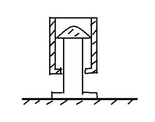

какие д.б. зазоры при диаметре 11 мм, чтобы в насыпной конструкции глубиной 12 мм линзы не клинило в наклонном положении при падении их в корпус?
Просто бросать нельзя. Ни линзы, ни кольца. Кольца могут перекоситься и закусить, линза с тонким краем может «кувыркнуться» и вы об этом не узнаете. Делается всё наоборот. Линзы и кольца  сначала собираются столбиком в вертикальном положении на трубчатом основании, а затем уже на этот собранный столбик из линз и колец сверху аккуратно надвигается оправа объектива. Затем, придерживая основание, объектив переворачивается и затягивается резьбовым кольцом.
Благодаря такому способу у вас будет полная уверенность, что объектив собран правильно и ни одно кольцо не перекошено.
Про стандартные зазоры по H8/f9 вам уже сказали.
Полагаю, имелось в виду такое.
Две линзы ещё ничего, а если их 5,7,10? Уже не пирамида, а Пизанская башня (падающая которая ).
Столбиком трудно будет запихивать кольца, если они почти по нулевой посадке. Одновременно пропихнуть 5-7 колец с почти нулевой посадкой? Ну, не знаю, молотком если сверху помогать. Но я скорее всего преувеличиваю.

Да, вы явно преувеличиваете возможные проблемы. И проще всего в этом убедиться на собственном опыте. Ведь ни кольца, ни линзы не делаются «с почти нулевой посадкой», а потому завести их таким образом в оправу оказывается проще, чем поодиночке – поскольку исключается возможность их перекоса и заклинивания.
Так что попробуйте – вам понравится.

Glasser, спасибо, такой способ сборки, наверное, и решит все проблемы.
Так и собирают другой узел, где линзы в оправах ("результативная" обработка по а/коллим), но там они лежат ровненько, стопочкой шайб.
Почему в данном случае набрасывают линзы в корпус, на следующей неделе поразбираюсь. И уж точно попробуем сделать как Вы говорите.
Наверное, когда много линз, можно стопку выравнивать, прислоняя к длинному уголку какому-нибудь (если одинаковые диаметры)?

Наверное, когда много линз, чтобы стопка не рушилась, можно их выравнивать, прислоняя к длинному уголку какому-нибудь ?
Или так как-нибудь. Т.е. с помощью какой-нибудь стойки постепенно накладывать детали и по мере накладывания приподнимать сам корпус, т.е. чтобы линзы не падали.

Если таким же способом собирают и объективы с центрировкой линз в оправах (а там посадка гораздо плотнее!), то уж в данном случае проблем тем более не будет. И не нужно при этом стремиться идеально выровнять столбик линз – достаточно чисто визуальной ровности. Все равно по мере надвигания корпуса эта идеальность будет нарушаться из-за тремора рук. Просто для облегчения хода процесса можно порекомендовать увеличить «входные» фаски на линзах, кольцах и корпусе.
