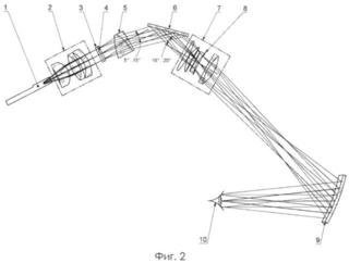

Копался в интернете и наткнулся на статью 2016-го про "тот самый" мотошлем с дополненной реальностью.
Я теперь понял смысл вашей фразы с прошлой страницы по теме HEAD-MOUNTING DISPLAY.
Освещаемая DMD матрица работает на отражение, т.е. нет фона картинки, т к. нет полной проекции, как в случае LCD.
Вот эта статья.
https://holographica.space/articles/intervyu/livemap-andrej-artishhev-5657
Там в её середине приведены два наглядных примера отражённого изображения.
Одно с LCD, а другое с DMD. Там сравнение с Google Glass  "Паразитическая засветка — тест LiveMap на Google Glass"
LCD всё светится и создаёт фон, а в DMD светится только то, что должно.
Интересно, а с OLED можно было бы добиться подобного результата? Может яркости бы не хватило?
В моей организации делали один модуль с наложенным изображением. Там схема была простая, но только её минус, что использовалось только 25% потока, но их хватало.
В статье написано, что автором опт. схемы первого макета был М.А. Ган из ГОИ, тот самый, который был автором вышеупомянутой мною программы "Optical System Synthesis", но он в 2013-м скончался, поэтому у автора проекта начались приключения.
Если кому интересно, то я нашёл опт. схему того макета, как я понял:
Она в большем размере с пояснениями тут в описании изобретения:
https://edrid.ru/rid/216.013.0ee4.html
Как я понял, лазерный сканирующий модуль и является DMD.
Там ещё есть устройство увеличения диаметра выходного зрачка. Интересно, это какой-то микрорастр или дифф. элемент? Ну явно не матовая пластинка.
Или я не понял?
Автор сделал в итоге на лазере или на OLED?
