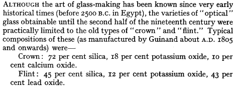

VECTORRR
DSER
paparazzo
Простите за беспокойство.
Похоже, что я непонятно выразился.
Меня интересовал смысл названий "корона" и "флинт", т.е. как они появились и что значили. Ведь не просто их так назвали.
Но о таких мелочах мало кто задумывается, похоже.
Сейчас скачал 1-й том "техническую оптику" Мартина по моей же ссылке выше.
Там такое есть. Похоже, что ответ где-то есть у Guinand из 1800-х годов, т.е. ответа не будет, похоже.
