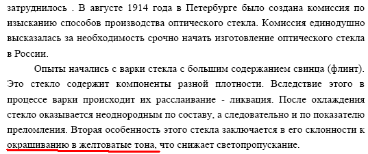

Я тут почитал кое-что. Ну, по-крайней мере про жёлтый оттенок у флинтов написано.
Я лично думал, что стекло со свинцом должно зеленеть и синеть.
Ну, не знаю. Да и ладно.

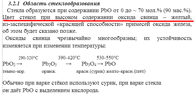

Вот ещё.
У меня на картинке выше жёлтый, а справа - темно-красный.
Похоже, что всё же это то самое.

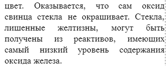

А вот и ответ!
Получается, что окрашивание происходит из-за примесей оксида железа в исходном сырье, т.е. зависит от качества сырья.
А оксид свинца сам по себе не окрашивает, как я понял.
Возможно, что у меня тут некоторые стёкла с большими примесями, поэтому они очень жёлтые, а какие-то прям совсем тёмные. Возможно, что это вообще брак, который было жалко выкинуть на помойку и он был оставлен под светофильтры, но при этом на нём надпись, что это стекло.
Ладно, буду знать, короче.
Думаю, что у SCHOTT таких сюрпризов не бывает и их "оптически бесцветные" стёкла действительно бесцветные.

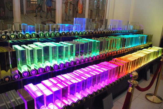

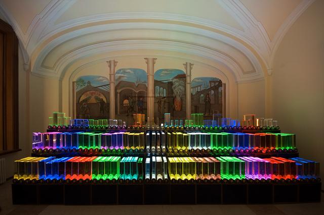

3) кто живёт в СПб, при случае можно зайти в Музей оптики ИТМО,
там образцы стёкол оформлены как светомузыкальный орган
https://vk.com/video-8206736_456239068?list=20f9fb1ca0531d1be5
Можно посмотреть цвет поближе.
С подсветкой, конечно, все стёкла разноцветные, но, по-моему, она не всегда включена,
часть времени, кажется, стёкла можно видеть "в натуральном виде". Причём там вроде были и довольно редкие. И большого объёма.
Ежели кто сможет сфотографировать вживую стф11 там, было бы здорово...
Ozzma, спасибо за расчёты и информацию!
Очень интересно!
Даже и не знал, что такое есть!
ДА ОНИ ТАМ ВСЕ ЦВЕТНЫЕ!!!
АХАХА!!!
Скорее всего как-то подсветка сказывается, но собственный цвет заметен.
Похоже, что только К8 полностью бесцветный.
https://yandex.ru/images/search?text=museum%20optics%20glass%20organ
В этом видео в Музее оптики сначала все стёкла без подсветки, если я не ошибаюсь.
Там сверху справа в видео будет экран "органа" с  подсвеченными стёклами.
https://www.youtube.com/watch?v=vBbRJ2WNJUE&app=desktop

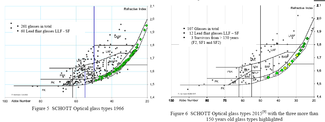

А, вообще, то у SCHOTT с окраской что-то похожее для тяжёлых стёкол.
У них есть параметр COLOR CODE, по которому можно определить окраску.
Я что-то не припоминаю у нас такой параметр. Вроде, как у нас его нет.

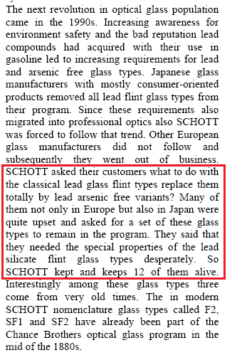

Ещё такая деталь, что со временем Шотт улучшал пропускание своих стёкол.
Можете увидеть это на графике похожего стекла на картинке.
Они стали избавляться от свинца и стёкла посветлели, стали менее жёлтые.
Как я читал, первыми от свинца стали избавляться японцы. Шотт ещё держался некоторое время, но потом сдался и тоже стал коцать свой каталог.
Как я понял, надо запрашивать какой цвет у стекла, иначе потом можно удивиться. Жёлтые линзы я уже видел.
ЛЗОС уже не тот.
Но и Шотт тоже уже не тот.
261 стёкол в 1966-м против 107 в 2015-м.
Интересно, сколько стёкол останется ч/з 20 лет?

ILILIL1971
Зато за последние 20 лет убыли нет (с тех пор как сменили на экологические).  В принципе, важно что плотная матрица по n-v была, а чтоб были все варианты компенсации вторичного хроматизма, с этим куда сложнее и небольшое число новых стекол резко улучшают эту картину.
