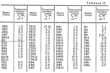

Посмотрел в ГОСТ, так у стекла К8 самое низкое рассеяние из всех стёкол:

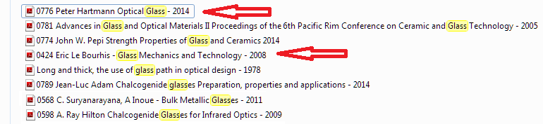

А если говорить по книгам о стекле, то в paparazzo-торренте из 1000 книг практически только 2 книги чисто по стёклу, причём одна из них принадлежит выше указанному Peter Hartmann из SCHOTT, а вторая французу.
Думаю, что кто использует стекло SCHOTT, тот может ознакомиться с ней, там всё написано. В ней картинки прямо с завода Шотт.
Ну и француза книга тоже хорошая.
Вот, что поиск по слову GLASS в торренте даёт:

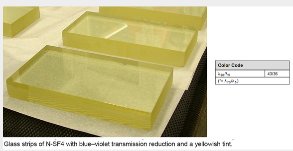

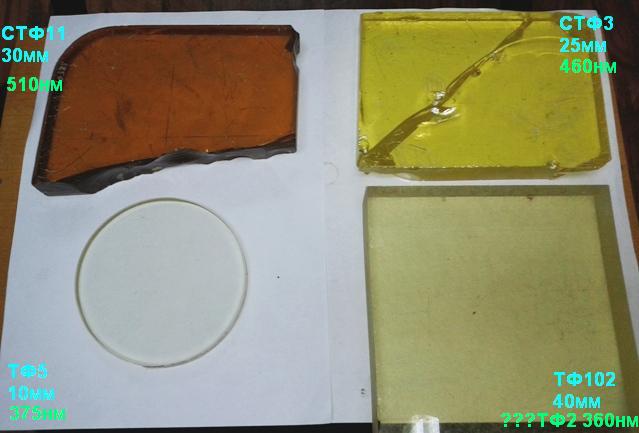

По цвету тяжёлого стекла, поговорил со специалистами, два фактора;
- старение стекла
- качество поверхности. Если полирнуть, то не желтит.
Всего записей: 3885 | Зарегистр. 06-04-2003 | Отправлено: 08:27 03-06-2019 | Исправлено: paparazzo, 08:44 03-06-2019
VECTORRR
paparazzo
По цвету стекла, поговорил со специалистами, два фактора;
- старение стекла
Эти специалисты хоть раз стекло глазами видели?
Это новое стекло Шотт.
Т.е. оно жёлтое из-за старости, а если полирнуть, то станет "ОК".
Понял, буду знать.
Возможно, что с ЭОПами эти стёкла применяют или для ч/б матриц, т.е. там, где цвет не важен.
Может и с цветной матрицей можно как-то прокалибровать, чтобы цвет сильно не сказывался.
Для биноклей как-то не очень, но мне нравится смотреть с жёлтым светофильтром. Изображение становится каким-то более чётким (на мой взгляд).
Факт в том, что таких стёкол >1.
Дайте специалистам книгу почитать того автора с завода SCHOTT, что ли, а то так и будут не знать.

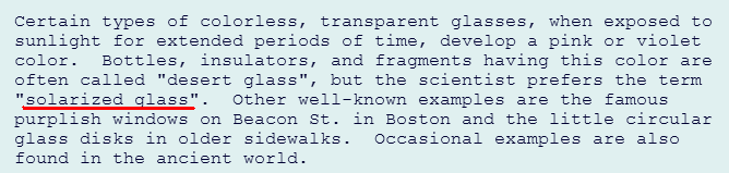

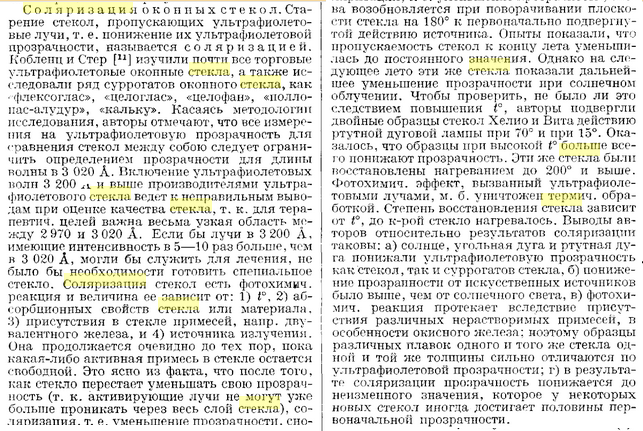

На счёт "старения" стекла.
Есть термин "соляризация".
Но он не относится к новым стёклам, а к тем, кто длительное время стоят под Солнцем или другим УФ источником.
Вот ещё в ГОСТе цветных стёкол встречал у пары стёкол примечание на этот счёт.
Вот примеры. Соляризация приводит к розовому или фиолетовому оттенкам. Но это старые стёкла, которые долго под солнцем стояли.

Вот СТФ11 скорее всего:
Стёкла с оксидами висмута, а также вольфрама (WO3) образуются в двойных, тройных и более сложных системах на основе стеклообразователей B2O3, P2O5 и др. В большинстве случаев они сильно окрашены в темно-коричневый или вишнево-красные тона, что связано с наличием других валентных состояний Bi, W и др.; возникновение этой окраски можно предотвратить подбором технологии.
Вот зеленоватый ТФ102 скорее всего. Тигли из чистого золота! Как вам такое? Попахивает какой-то алхимией.
Оптические стекла на основе TeO2 содержат несколько компонентов и относятся к группе сверхтяжелых флинтов (СТФ). В России их составы разработаны А.К.Яхкиндом и Н.В.Овчаренко (ГОИ), они были запатентованы за рубежом ещё в 60-е годы. Их nd ~ 2 – 2.17, νd около 15.
На диаграмме Аббе они занимают положение справа, крайнее верхнее. Стекла имеют высокую плотность (6 – 7), обычно химически малоустойчивы, механически непрочны и имеют низкие модули упругости.
В технологическом отношении стекла трудны. В прежние годы их варили только в тиглях из чистого золота, так как платина к расплавам неустойчива. В настоящее время их варят в специальных огнеупорах. Расплавы имеют очень малую вязкость. Кроме того, из-за высокого показателя преломления (и высокой диэлектрической постоянной) даже совершенно «безобидные» для других оксидных стекол примеси оксидов железа вызывают в них сильное потемнение (зеленовато- желтая окраска). Поэтому требования к чистоте реактивов особенно высоки.

прочие вещи типа соляризации очень интересно
Я тоже не знал до последнего времени.)
Оптик с этим вряд ли встретиться может. Если где-то только в УФ-источнике вместо кварцевого стекла окажется обычное, которое может быстро потемнеть из-за излучения. А обычное стекло так может лет за 100 только потемнеть.
Я привёл выше описание, так там написано, что это восстанавливается после прокалки, так что возможно, что бутылкам выше можно вернуть прозрачность. Подобие фотохромных стёкол, только без самовосстановления.
А вот и хорошее описание, в том числе и химии процесса. В чём-то ваш знакомый был прав, так как ниже написано, что возможен и жёлтый цвет
 For example selenium and cerium have both been used in the past as decolorizers. In large quantities, these chemicals have turned glass yellow and amber respectively when exposed to ultra-violet light.

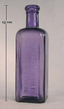

Вот ссылка на Вики с описанием физики "Solarized architectural glass":
https://en.wikipedia.org/wiki/Solarized_architectural_glass
А вот интересная ссылка с примером. Прокрутите вниз до конца, там написана история и примеры старых розовых и фиолетовых окон.
https://www.boston.com/culture/lifestyle/2015/11/29/purple-windows
Вот ещё
https://www.bostonmagazine.com/property/2019/02/12/where-to-find-purple-windows/

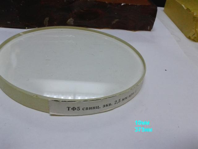

Ozzma
ЛК1 325 326-335
ЛК3 310
ЛК4 315
ЛК5 335
ЛК6 320
ЛК7 320
ЛК8 300
ФК11 335
ФК13  335-340 (II гр)
ФК14 350
К1  315
К2 325
К3  330
К8  315
К14 330
К15 330
К18 325
К19 325
К20  325
БК4 320
БК6  315
БК8  334
БК10  330
БК11  331-338
БК13 335
ТК1 340
ТК2  340
ТК4 346
ТК8 346
ТК9  348
ТК12 340
ТК13 345
ТК14  350
ТК16  340
ТК17 330
ТК20  350
ТК21 360
ТК23 345
СТК3 335
СТК7 340
СТК8 360
СТК9 365
СТК10 355
СТК12 330
СТК15 385
СТК16 358-360  (II гр)
СТК19 342
СТК20 350
ОК1 255
КФ4 325
КФ6 320
КФ7 320-365 (II гр)
БФ1 325
БФ4 330
БФ6 335
БФ7 340
БФ8 335
БФ11 350
БФ12 345
БФ13 355
БФ16 365
БФ21 345
БФ24 350
БФ25 350
БФ26  365
БФ27 340
БФ28 360
БФ32  360
ТБФ3 370-375
ТБФ4 380-392
ТБФ5 397-407 (II гр)
ТБФ8 375
ТБФ9 345
ТБФ10 380
ТБФ11 365
ТБФ25 280(380?)
ЛФ1 325
ЛФ5 350
ЛФ7 335
ЛФ9 370
ЛФ10 365
ЛФ11 340
ЛФ12 370
Ф1 345
Ф2 350
Ф4 350
Ф6 340
Ф8 345
Ф9 366-380 (II гр)
Ф13 350
Ф18 345
ТФ1 350
ТФ2 360
ТФ3 370
ТФ4 370
ТФ5 375
ТФ7 370
ТФ8 365
ТФ10 395
ТФ11 387
ТФ12 410
ТФ13 400
СТФ2 450
СТФ3 460
СТФ11 510
ОФ1 360
ОФ3 345
ОФ4 350
ОФ5 360
ОФ6 340
Не умею картинки выкладывать (поленилась), пришлось так
II группа или категория - не помню, что значит, не выписано. Если не отмечено, значит, I категория.
Это 50% граница для 1 см из ОСТа.
Но он вспомогательный, я думаю, основные данные по каталогу надо брать.

У Шотт тоже для 1 см толщины, но для двух уровней приводят данные 80% и 5% - параметр FC.
Сфотал.
Так как для ТФ102 нет данных, то привёл из ваших данных ТФ2, который должен быть близко.
На фотографии круглая пластина ТФ5 толщиной 10 мм. Если смотреть на что-то белое, то желтизна есть, но она не так заметна. Если линза 3-5 мм, то жёлтого цвета вообще мало будет.
Я помню линзы были такой толщины из стекла ТФ10 и они были более жёлтые, но  у ТФ10 и длина волны больше (395нм), чем у ТФ5.
У стекла К8 длина волны 315 нм. Думаю, что с длины волны ниже 330-350нм стекло уже можно условно считать бесцветным, а вот выше уже надо учитывать если прибор видимый с толстыми призмами.

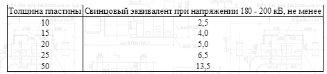

Кстати, обратите внимание на стекло ТФ5. Есть ГОСТ9541-75 "Пластины стеклянные для защиты от рентгеновского излучения". http://www.konstalin.ru/UserFiles/Files/gost/n/gost_9541-75.pdf
Эти пластины делают именно на стекле ТФ5 или ТФ105, так как они имеют много свинца, но при этом ещё нормально прозрачные, так как свинца не так много как в более тяжёлых стёклах.
В ренгенкабинетах больниц смотровые окна из этого стекла.
Вот это таблица из ГОСТа. Пластина из ТФ5 на моём фото эквивалента толщине 2,5 мм свинца. Небольшой ящик с этим стеклом я не смог сдвинуть с места.

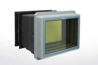

Оно и сейчас делается на ЛЗОСе, как "Стекло рентгеновское защитное".
Вот толщиной 10 мм, как у меня: http://randamt.ru/data/uploads/steklo-rentgeozachitnoe.jpg
Кстати, я выше приводил фото, как на ЛЗОСе лежит штабелями стекло К108.
https://farm2.staticflickr.com/1902/44489673745_6c67921249_b.jpg
Я тогда предположил, что это для смотровых окон атомных станций.
Сейчас смотрел сайт ЛЗОС и оказывается правда, что именно для этого. Нажмите справа ГАЛЕРЕЯ и полистайте фотографии. Эти окна толстенные, поэтому и надо много стекла.
http://lzos.ru/products/okna-radiatsionno-zashchitnye/sredstva-nablyudeniya-i-biologicheskoy-zashchity-dlya-obektov-atomnoy-energetiki-i-yadernoy-meditsin/
