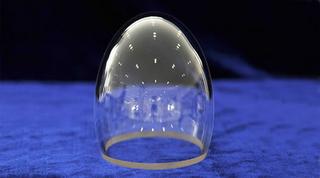

Или вот китайцы. У них N=5, deltaN=0.5 , если не ошибаюсь.
http://www.parkeli.com/eng/sapphire.html

Вот ещё такие колпаки-обтекатели делают для широкопольной защиты от ракет ПЗРК.
https://elbitsystems.com/product/directed-ir-countermeasures-2/
https://techtime.news/2013/04/29/sapphire/
Понятно с этим, короче - находят применение.
