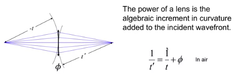

IgVEp
Хоршее и доступное объяснение.
Мне там в самом конце такое понимание оптической силы понравилось.
Так сказать взгляд под другим углом.
