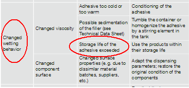

Какие последствия ждут, если использовать UV-cure resign с истекшим сроком годности? В данном случае имеется ввиду DELO OM614, у которого истек срок годности еще полтора года назад. Как раз используем для печати MLA на стекле)
Внизу в самом приписка что срок годности всего полгода, но просто интересно как просроченый материал может повлиять:

paparazzo
Возможно эта самая resin уже частично полимерилизовалась или потеряла свои свойства.
Я бы выбросил, врядли будет склеивать как нужно.

VECTORRR
А у вас печатный "станок" какой-то серийной модели или самодельный, если не секрет?
Увидел на сайте DELO в мануалах небольшой troobleshooting с небольшой табличкой.
Тут понятное дело, что загустеть может со временем, только вопрос когда.
Про ваш материал не знаю, но упаковке американского УФ-клея "Norland UV curing" срок годности 9 месяцев, в паспорте гарантированный срок годности не менее 4 месяцев, а далее - в охлаждённом виде.
Срок годности истёк 5 лет назад, но он жидкий, т.е. не полимеризовался.
Главное, чтобы на свету не лежал. Может можно и в холодильник, но в пищевом холодильнике я бы это не хранил.
Вроде, полимеризуется без проблем под УФ, по крайней мере где-то год назад "игрался".
Была идея на выходное обычное плоское окно лазерного диода маленькую капельку УФ-клея капнуть с целью создания микролинзы для уменьшения расходимости. Даже и не помню, в Земаксе смотрел или нет что получается.

ILILIL1971
Не будет соответствовать некоторым из заявленных параметров (скорее всего, держать будет несколько хуже). Если не критично - используйте.

ILILIL1971
Общее замечания по сроку давности: смотрите не на сколько времени просрочено, а во сколько раз. До 2-х раз - приемлемо, как правило.
