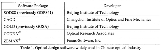

А вот уже более новая статья конца 2002-го: Optical design and fabrication in China
https://www.spiedigitallibrary.org/conference-proceedings-of-spie/4832/1/Optical-design-and-fabrication-in-China/10.1117/12.486456.short
https://sci-hub.se/https://doi.org/10.1117/12.486456

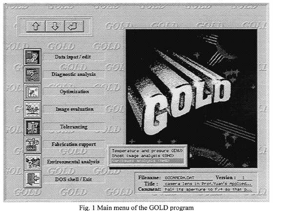

В ней можно узнать какими программами пользовались китайцы:
Скриншот самой продвинутой GOLD, которая на тот момент была ещё в DOS. Как написано в статье, её хотели перевести в Windows. Интересно, сделали они это или нет. Но к тому времени уже интернет в Китае и ломаные версии оптических программ стали появляться, поэтому скорее всего забросили свои проги, как и наши программы были заброшены. Не знаю - не искал.

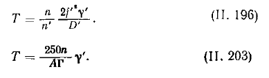

Думаю, что тут стоит в первую очередь разобраться от чего в принципе зависит глубина резкости. Если эндоскоп работает с матрицей, то по сути это обычный объектив с названием "эндоскоп". А если эндоскоп визуальный, т.е. работает напрямую с глазом, то по сути это обычная лупа.
Можно взять любую книгу по оптике и посмотреть что там написано в главе про глубину резкости. К примеру, вот из моей любимой книги Чуриловского пара формул для глубины резкости микроскопа Т:
Вот тут и надо смотреть что в формулах в числителе и знаменателе.
Чем меньше апертура объектива А, тем глубина резкости больше. Также чем меньше увеличение Г, тем глубина резкости больше. В эндоскопе стократные и тысячные увеличения ведь не нужны, как я понимаю. Вот так вот скорее всего и добиваются большой глубины, просто делая эндоскоп низкоапертурным и с не очень большим увеличением. Расчёт тогда надо делать и правда где-то посередине, но не точно посередине, надо делать прикидки. Если эндоскоп визуальный, то ещё и способность самого глаза к перефокусировке нужно учитывать, т.е. глубина будет ещё немного больше.
Это всё исходя из классических представлений об оптике. Может что-то сейчас иначе делают, не знаю.
Всего записей: 1098 | Зарегистр. 05-05-2009 | Отправлено: 05:57 12-11-2019 | Исправлено: VECTORRR, 06:36 12-11-2019
