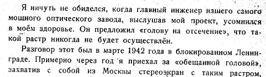

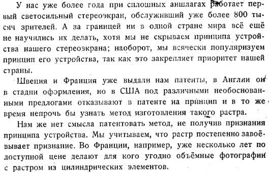

К примеру, статья из журнала 1941-го: http://cinemafirst.ru/smena-b-t-ivanov-velikij-obemnyj-1-1941/
Там слева-вверху на странице показан действующий 3D-экран из растровых проволочек и принцип разделения каналов:
http://cinemafirst.ru/wp-content/uploads/2016/12/Смена-1941-01-17.jpg
А вот стенограмма лекции 1948-го: http://cinemafirst.ru/wp-content/uploads/2016/11/1948-СП-Иванов-О-счтереоскопическом-кино.pdf

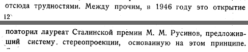

Я сходу не понял как точно это работает, хотя принцип понятен, но узнал, что там уже были не проволочки, а какие-то безумные конусные линзы, которые качественно повысили характеристики экрана . Начиная с 16-й страницы непосредственно описываются детали. А про "безумные" конусные линзы было вот почему:
Ну и там ещё много интересного написано :
Там вот и Русинов упоминается между делом. :

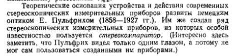

Мне запомнилось в книге Чуриловского тоже нечто подобное :
