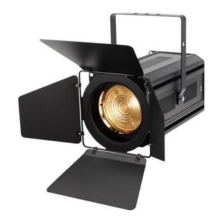

на 3Д принтере распечатать можно.
Для концертного оборудования не прокатит...
Например у меня тут проект намечается, stage light со светодиодом 400 Вт.
Учитывая сколько там ещё тепла выйдет... беда. Поплавит. Хотя кто знает.
Всего записей: 3885 | Зарегистр. 06-04-2003 | Отправлено: 21:35 19-11-2019 | Исправлено: paparazzo, 21:36 19-11-2019

paparazzo
поплавит и ещё чего замкнёт.
Ну так да. Суть бленды поглощать свет, линзы пропускать.
Даже stage light с пластиковыми линзами может на бленде дать высокую температуру, если много света.
Температура размягчения всего около 100C...
Ну а если бленда для объектива, то само собой всё будет работать.
С покраской нет проблем?
А какие проблемы? Есть грунт под краску для пластика, есть краска. Красим и всё. Надо чёрное, как ночь - продаётся Vanta Black. Мы вроде такую покупали не так давно, для целей чернения
Дорого, но чёрный как ночь
