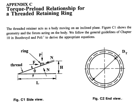

Подскажите пожалуйста какой стандарт или книгу где описывают методику расчета  силы вкручивания резьбовых колец в оправу?

А можно встречный вопрос: вы когда-нибудь видели или где-нибудь встречали, чтобы линзы реально затягивали динамометрическими ключами? Мне самому интересно. Трудно себе представить удобным такой динамометрический ключ, в который можно крепить насадки разных размеров, хотя может где-то и используют, не знаю.
С формулами про "preload force" для затяжки линз написано в разных книгах у Yoder.
Такое там ещё выводится автором ("Mounting optics in optical instruments", стр.575). Это я сам сейчас быстро глянул ради интереса, так что инфа "как есть", не знаю то ли ищите. По мне, так погрешность таких расчётов "(+/-) километр", хотя лучше, чем ничего.
Тут главное, чтобы резьбы были качественные, за перекосило их, не закисли, т.е. возможность разборки. Смазывать нужно, чтобы потом разобрать.
Видел закисшие резьбы, и сколько возни с разборкой - пилить по-живому, но чтобы ещё линзы не испортить.
Важна же целесообразность. Для стабильного результата очевидно человеческий фактор слабое место. И второе усилие затяжки влияет на качество изображения. Плюс если есть пружинные кольца или резиновые то ещё неоьнозначнее требование к усилию.
 Конечно если есть работник который собирает кучу одинаковых объективов это хорошо. Но предпочтительно снижать требования к сборщикам
У торлабс видел инструмент, если есть предложение стало быть и спрос есть
Это да. Для меня закрутить любую резьбу проблема - всё думаю перетянул или недотянул, десять раз откручу и снова закручу, чтобы "прочувствовать" усилие. )

Пару раз мы на интерферометре смотрели результаты, было ли искажение формы поверхности при затяжке.
Но обычно момент определялся из опыта сборщика.
