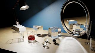

Ihar1024
Вот как эта засада выглядит...
Как я знаю, там ведь рендеры можно менять, если не ошибаюсь.
Вот тут прокрутите страницу до конца.
https://coronarenderer.freshdesk.com/support/solutions/articles/12000043584-how-to-render-caustics-in-corona-renderer-3-or-older-
Я не читал, лишь глазами пробежал, но вижу, что это рендер-плагин Corona для 3DS-max.
"Yes! Rendering reflective and refractive caustics is perfectly possible, however right now (using Corona Renderer 1.7) it is quite inefficient (slow)."
Там есть опция: Progressive photon mapping experimental render engine (selected from the main "Render engine" list).
Она даёт такую картинку, как ниже. Вроде, как и отражения от зеркала есть.
Наверное, тот ваш препод просто ориентировался на текущий рендер, типа V-Ray или какой-то другой, который был установлен. Вам виднее в любом случае, я в этом не разбираюсь, а знаю лишь, что и рендеры разные бывают.
Так может 3Ds-max ещё дадите шанс ради красивой картинки.
