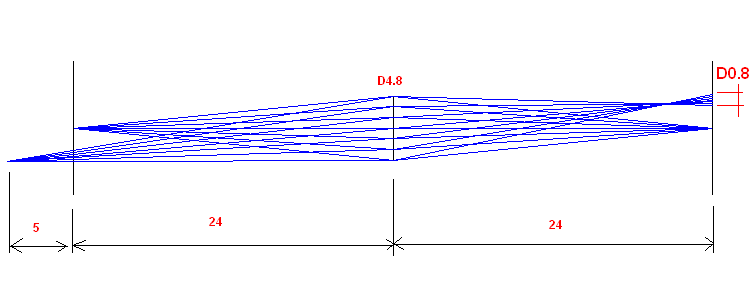

С конечного на конечное вполне себе работает - с 24 мм в 24 мм передаст
Думаю, несколько сложнее все...
При такой передаче это проекционная система.
Очень жесткие требования как к переднему, так и к заднему отрезку.
Надобно поиграться с юстировкой, ибо изменяя один (фокусировкой), изменяешь и другой.
Надобно фиксировать передний и менять задний подвижкой матрицы.
Ну, или наоборот

Так фокусы и диаметры у объективов одинаковые, в том-то и дело.
Тогда пыль должна быть одинакова видна у обоих объективов, но из-за худшего качества у одного из них изображения пылинок получаются несколько больше и занимают больше пикселей на матрице, становясь уже заметными. Хотя это ещё зависит насколько сильно пылинки освещены, так что тоже такой себе случай.
Может пыль почистить? Или это "полезная" пыль?

Есть некий тонкий объект, в 5 мм от которого пыльная стенка утсройства (таковы особенности). Объектив 5МП четко фокусируется на объект, объектив 0,3 МП может захватить как объект, так и пыль как помеху одновременно. Вопрос почему?
Обычная задача наблюдения объекта на фоне посредством систем разного качества изображения по полю. Без конкретных характеристик объективов, объекта и фона вряд ли можно определённо ответить на вопрос.

Получается, что для идеальной линзы F12(1/2.5) при указанных параметрах диаметр кружка размытия от пылинки 0,8 мм, а если объектив ещё и не очень (для матрицы 0,3Мп), то должен быть кружок ещё больше.
Я намекаю на то, что пыль не должна быть видна.
Может пыль на самих линзах, а то, что они видят - геометрическая тень от пыли или что-то ещё. Пусть объектив продуют, почистят и снова посмотрят. Может поможет.

Может ошибаюсь, но тут, ИМХО, подмена понятий.
Я вообще не понимаю как оценивать РАЗРЕШЕНИЕ системы по КОЛИЧЕСТВУ пикселей, а не по их размеру.
Думаю, разница не в разрешении, а в угле поля.
А видимость/невидимость пылинок вопрос юстировки системы.

Мне так кажется, что разница в этих объективах ТОЛЬКО в выравнивании по полю на бОльших углах.
Ибо никак не обозначено конкретно разрешение объектива.
Т.е. у 5-Мп просто выровнена кривизна поля на бОльшей поляне.
Ну сами посудите - фокус равный, дырка тоже... О какой глубине резкости может идти речь?
Опять по формуле Цайса считаем на зерно 25 микрон?
Или что-то новое с интегралами (тройными) придумано?
Всего записей: 1133 | Зарегистр. 22-02-2008 | Отправлено: 11:43 13-12-2019

Так фокусы и диаметры у объективов одинаковые, в том-то и дело.  Но на одном написано EFl=12mm 5MP, на втором EFL=12mm 0.3 MP.
F12 mm, под резьбу М12.
Разрешение (5/0,3) отличается в 16 раз, кружок рассеяния в четыре раза. Сосчитайте во сколько изменится ГРИП.

Найквист отличается в 16 раз, кружок рассеяния в четыре раза.
Это где такое написано?
Даже формат и размерность матриц 5 и 0.3 не указаны.
Или вы априори взяли равный размер и воткнули 5 Мег вместо 0,3?
И еще - при равном относительном говорить про такую разницу в диаметре кружка как-то не аллё.
Или вы думаете, что 0,3 из бутылочного стекла натерли?
А как это можно сосчитать, не зная ни размера пикселя, ни MTF?
