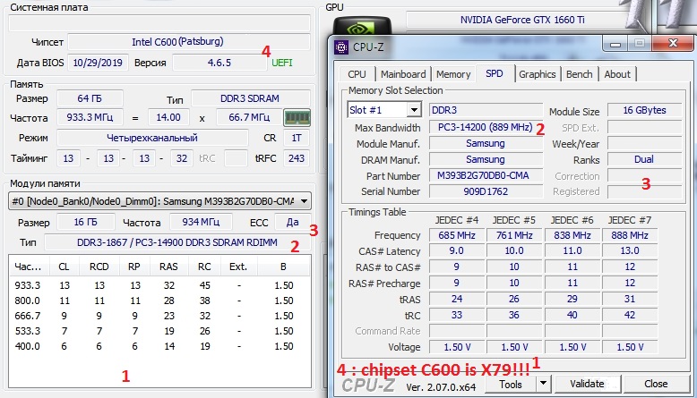

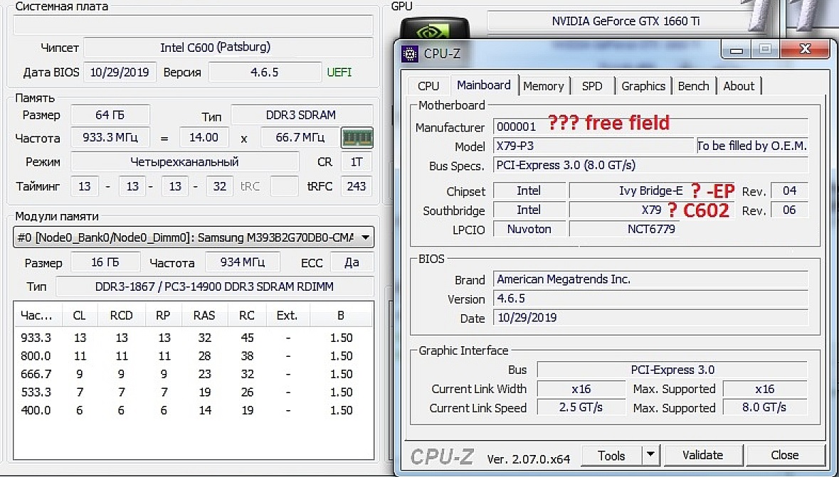

Я вот сейчас опять смеялся над гавриками из CPUID кои своё поделие CPU-Z уже скоро тридцать исправит не могут/не хотят - врёт как чёрт с похмелья.  На плате стоит чипсет Intel BD82C602J Patsburg, но это BD82X79 PCIExpress Chipset ибо они ничем не отличаются, память - так то и вовсе песня! - годами отыскивать в SPD несуществующие записи, даже после громкого скандала возникшего когда их публично ткнули носом в лажу и что их дружно били эксперты JEDEC TK42 который собственно и издаёт спецификации DRAM а так же не видеть очевидного - это ж скоку пачек маргарину должно быть в лобовой броне щоб за пятнадцать лет не дошло???? Аль зело малым калибром били аж  отскакивало????
Память регистровая, с ЕСС о чём в SPD флагами размером с Эверест написано PC3-14900R - нет того!!! им лучше знать что память PC-14200 и что в её SPD записаны таблицы для 685, 761, 835 и 888 МГц, а таблиц для 400, 533, 666, 800 и 933 МГц там нет, но их бредятина есть!!!
и
и енто далеко не всё, про "рекорды" частот не совместимые ни с законами физики, ни с элементарной арифметикой типа частота шины FSB 100 МГц, у процессора множитель 16 - 47, но он работает на частоте ... 9083 МГц и это официально проверенно и подтверждено !!!! этими гавриками после чего занесено в книгу рекордов как рекорд разгона i7-4970.
Уж не знаю как они там беленой закусывают, но белена явно забористая, и видать с "часом" добротно крещена ибо раз приняли - до сих пор не отпускает!
